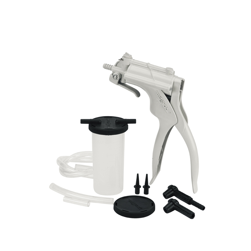

je hebt het over de remvloeistof van RAD......
kijk anders hier even naar thumbsup

Interessant, maar 60euro... beetje veel vind ik...
