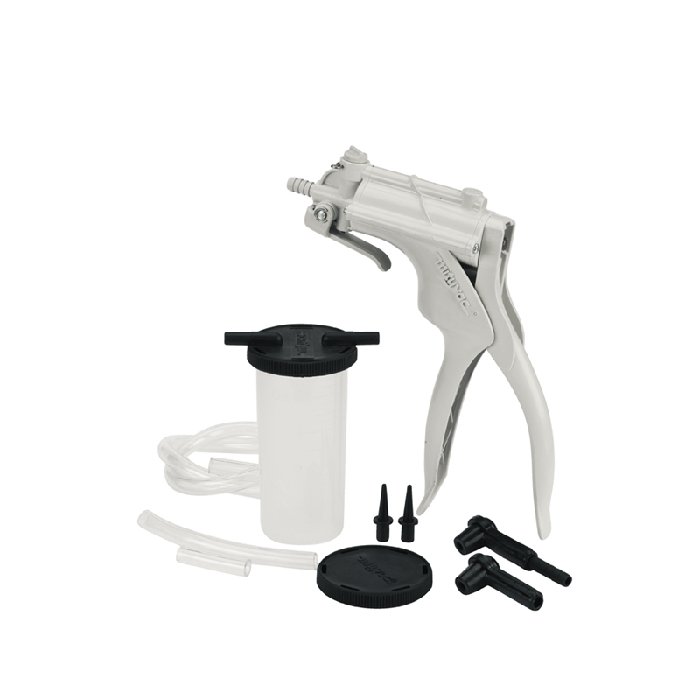

| mr wheely schreef: | | petervdc schreef: | | Kga es proberen, merci voor de hulp. |
je hebt het over de remvloeistof van RAD......
kijk anders hier even naar  |
Interessant, maar 60euro... beetje veel vind ik...
_________________ ...tjah... |
