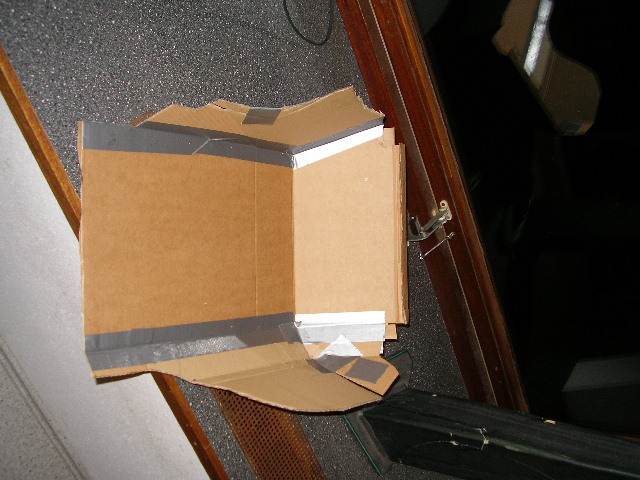

BerichtGeplaatst: Ma, 4 Dec. 2006, 22:40    Onderwerp: Reageer met quote

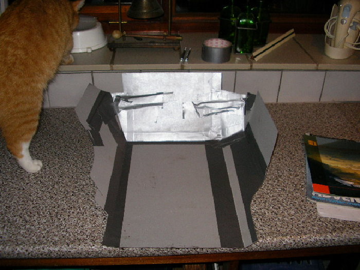

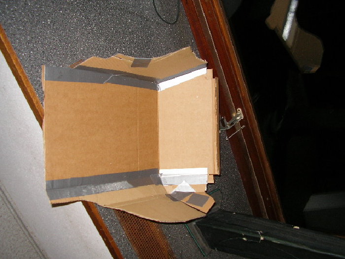

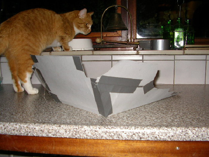

Na de dunne karton versie ben ik nu aangekomen bij de dikke karton versie en die heb ik geremodelleerd.
 Bestandsgrootte:  108.94 KB
 Weergegeven:  397 keer
 Bestandsgrootte:  105.67 KB
 Weergegeven:  404 keer
 Bestandsgrootte:  110.61 KB
 Weergegeven:  391 keer
BerichtGeplaatst: Ma, 4 Dec. 2006, 22:43    Onderwerp: Reageer met quote

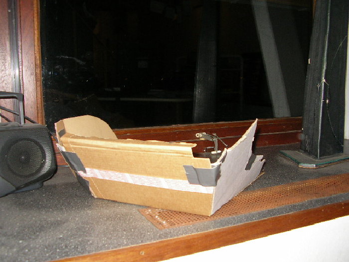

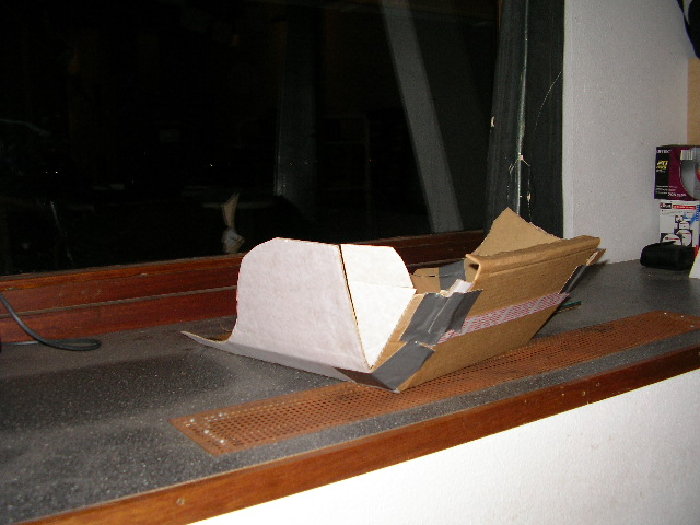

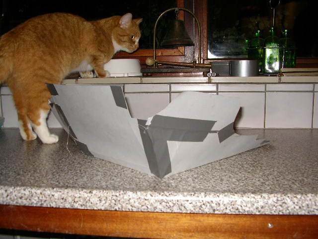

Dan nu de dikke karton versie.
 Bestandsgrootte:  107.89 KB
 Weergegeven:  383 keer
 Bestandsgrootte:  104.01 KB
 Bestandsgrootte:  102.9 KB
 Weergegeven:  388 keer

BerichtGeplaatst: Do, 7 Dec. 2006, 22:30    Onderwerp: Reageer met quote
Te laat, hij is al weg. De mal trouwens ook, een vriend snijd, zet en last hem nu voor me aaneen.
