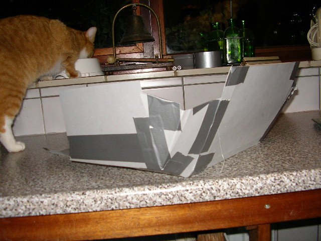

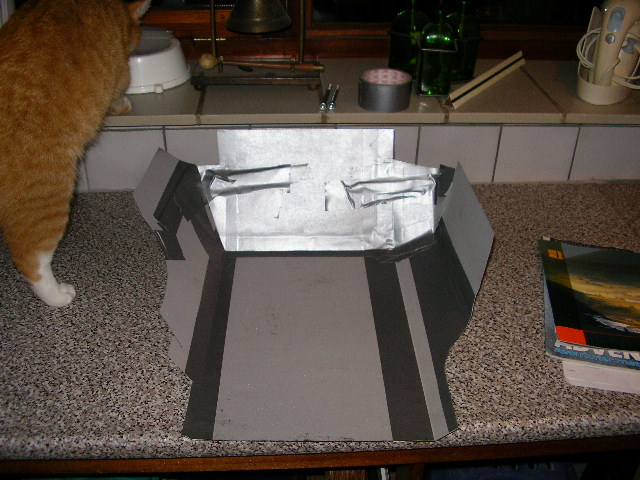

Geplaatst: Ma, 4 Dec. 2006, 22:40 Onderwerp: |
Na de dunne karton versie ben ik nu aangekomen bij de dikke karton versie en die heb ik geremodelleerd.

Geplaatst: Ma, 4 Dec. 2006, 22:43 Onderwerp: |
Dan nu de dikke karton versie.

Geplaatst: Ma, 4 Dec. 2006, 22:57 Onderwerp: |
en dat allemaal geleerd op de kleuterschool
Geplaatst: Di, 5 Dec. 2006, 17:42 Onderwerp: |
Neeeee, Sinterklaas heeft me geinspireerd

Geplaatst: Do, 7 Dec. 2006, 22:30 Onderwerp: |
Te laat, hij is al weg. De mal trouwens ook, een vriend snijd, zet en last hem nu voor me aaneen.
Ad
