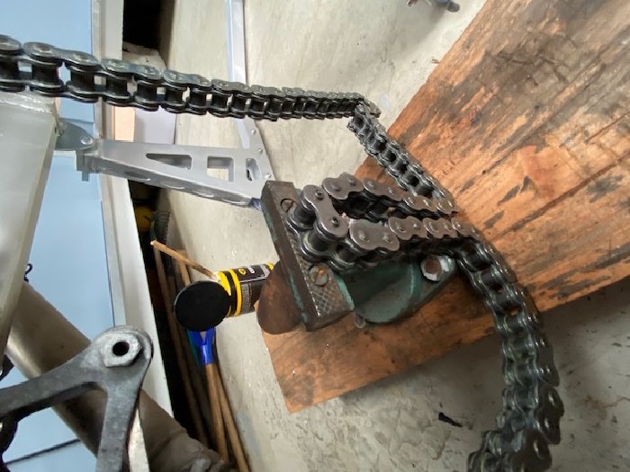

BerichtGeplaatst: Zo, 14 Jun. 2020, 12:22    Onderwerp: Reageer met quote
Het is gelukt hoor,
voor het plaatje persen een draagbare bankschroef gebruikt,
voor het klinken met de hamer de bankschroef geamputeerd,
zodat je een "aambeeldje"overhoud .
zie foto's ja sorry geen ktm (hij weet niet beter) grin3

BerichtGeplaatst: Zo, 14 Jun. 2020, 12:51    Onderwerp: Reageer met quote
Goed bezig, iig een motor met de juiste eindaandrijving.

BerichtGeplaatst: Zo, 14 Jun. 2020, 14:16    Onderwerp: Reageer met quote
ging mooi hoor met die V-pons,
als je later recht bovenop de pen kijkt zie je een
vierkant overgebleven profiel, bijna fabriek-af...
zoals hierboven aanbevolen een 500 gram hamer gebruikt..
en die losse bankschroef is goud, je moet immer verplicht
onder de motor werken...

BerichtGeplaatst: Zo, 14 Jun. 2020, 17:03    Onderwerp: Reageer met quote
Mooi opgelost thumbsup

eigenlijk ging het best goed met m'n bankschroefje, Smile
