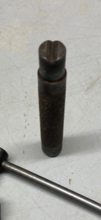

ik heb hier geen speciaal gereedschap voor, echter wel een soort
brede doorslag met een V-groef er in, speciaal voor klinkschakels.
Is het afdoende om de schakel met een paar flinke gerichte meppen
af te klinken?
Iemand ervaring hiermee?

foto van het klinktooltje, je maakt dan een plat kantje
aan weerszijden van het pennetje,
verder zit ik inderdaad te denken aan een stevig tegengewicht
met het klinken steven, ik vermoed een dikke ijzeren staaf
(stootijzer) en we zijn met 2 man, dus dat gaat wel goed komen.

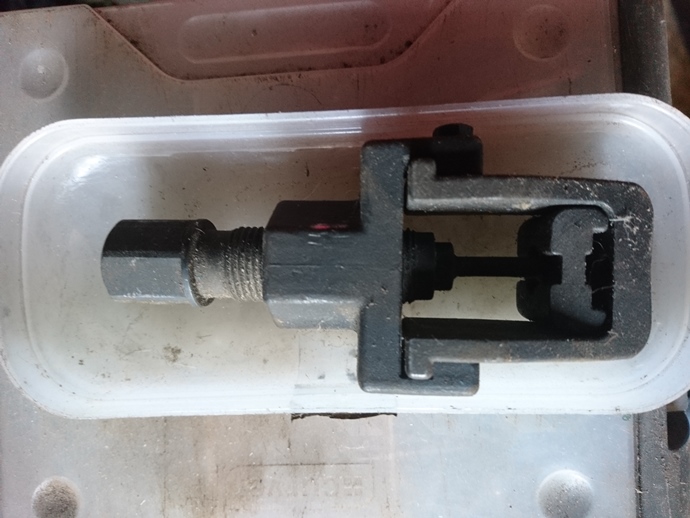

Ik heb al jaren een geklonken ketting. zelf gebruik ik een stukje gereedschap (zie foto). Ik vind dit gemakkelijk dan met hamers. Als je wel een hamer gaat gebruiken. kijken wel na elke slag wat het resultaat is en ga niet als een dolle hengsten. want voor je weet heb je de pen te veel opgestuikt en dan heb je een schalm die vast zit. Als slaghamer zou ik niet zwaarder dan 500gr gaan.
Je mag ook mijn stukje gereedschap lenen. ik woon wel in het pittoreske Drenthe.

Ook wel eens met hamers gedaan. Wel gelukt maar inderdaad te strak, zonde van de nieuwe ketting.
Nu ook een setje voor de manier die Steven aangeeft. Met de schuifmaat de breedte meten van een andere schakel en volgens mij staat zelfs ergens in de technische handleiding hoeveel millimeter de pinnetjes moet hebben eenmaal rond gedrukt. 5,4 uit mijn hoofd.

ponsje is mooi. (ik gebruik ook zo'n V-ponsje.. alleen is het bij mij gemaakt van een oud stuk afgebroken vijl (glashard materiaal) met een U-groefje er in geslepen smiley
Maar.. een bescheiden tik met een hamer (200g hamertje, 2kg vuistje aan de achterkant) gaat ook prima.
Op de foto van Daan kan je overigens goed zien dat dit ook een speciale klink-schakel is: De uiteinden van de pennen zijn hol en ook veel minder hard, waardoor die heel makkelijk te pletten zijn: In dit geval zou je er ook een beetje ronde drevel middenin kunnen slaan. Je hebt echt niet veel nodig om dat plaatje op zijn plek te houden hoor. Meestal doe je te veel..

ging mooi hoor met die V-pons,
als je later recht bovenop de pen kijkt zie je een
vierkant overgebleven profiel, bijna fabriek-af...
zoals hierboven aanbevolen een 500 gram hamer gebruikt..
