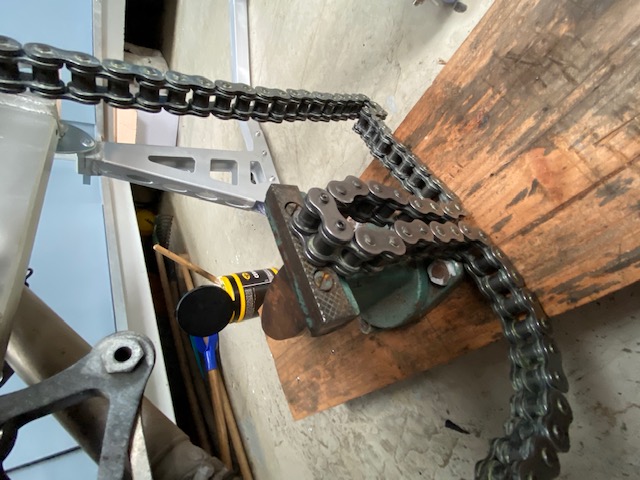

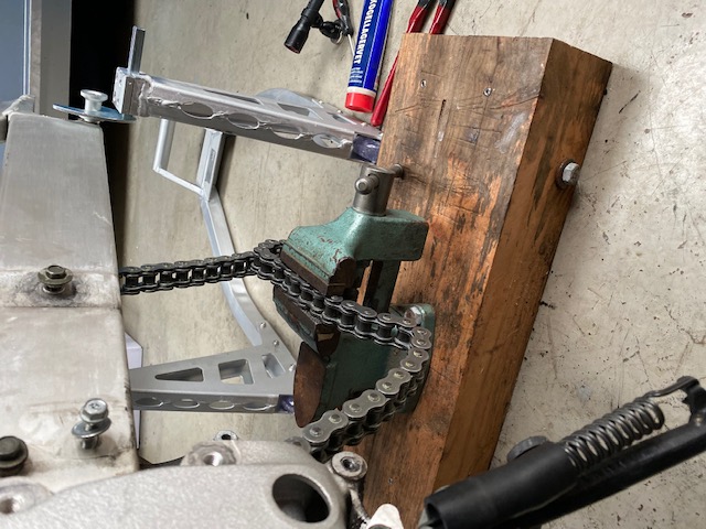

Het is gelukt hoor,
voor het plaatje persen een draagbare bankschroef gebruikt,
voor het klinken met de hamer de bankschroef geamputeerd,
zodat je een "aambeeldje"overhoud .
zie foto's ja sorry geen ktm (hij weet niet beter) grin3

BerichtGeplaatst: Zo, 14 Jun. 2020, 12:51    Onderwerp: Reageer met quote
Goed bezig, iig een motor met de juiste eindaandrijving.
Het zal wel loslopen
Berichten: 6818
BerichtGeplaatst: Zo, 14 Jun. 2020, 14:06    Onderwerp: Reageer met quote
ponsje is mooi. (ik gebruik ook zo'n V-ponsje.. alleen is het bij mij gemaakt van een oud stuk afgebroken vijl (glashard materiaal) met een U-groefje er in geslepen smiley
Maar.. een bescheiden tik met een hamer (200g hamertje, 2kg vuistje aan de achterkant) gaat ook prima.
Op de foto van Daan kan je overigens goed zien dat dit ook een speciale klink-schakel is: De uiteinden van de pennen zijn hol en ook veel minder hard, waardoor die heel makkelijk te pletten zijn: In dit geval zou je er ook een beetje ronde drevel middenin kunnen slaan. Je hebt echt niet veel nodig om dat plaatje op zijn plek te houden hoor. Meestal doe je te veel..
succes
BerichtGeplaatst: Zo, 14 Jun. 2020, 14:16    Onderwerp: Reageer met quote
ging mooi hoor met die V-pons,
als je later recht bovenop de pen kijkt zie je een
vierkant overgebleven profiel, bijna fabriek-af...
zoals hierboven aanbevolen een 500 gram hamer gebruikt..
en die losse bankschroef is goud, je moet immer verplicht
onder de motor werken...
