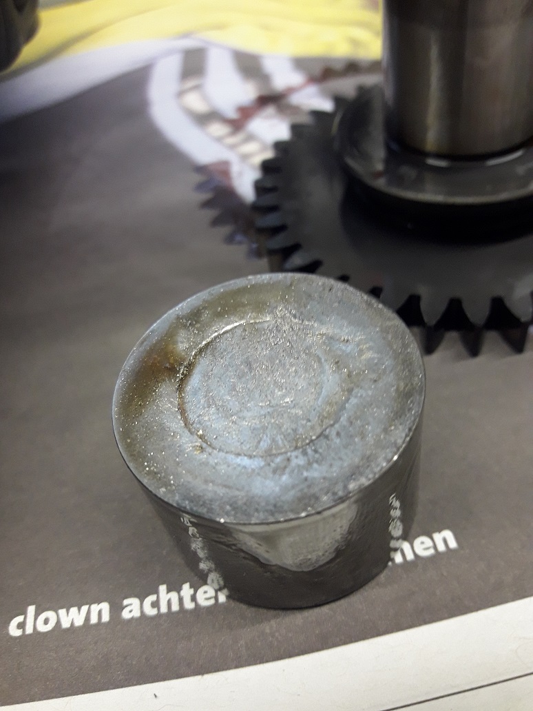

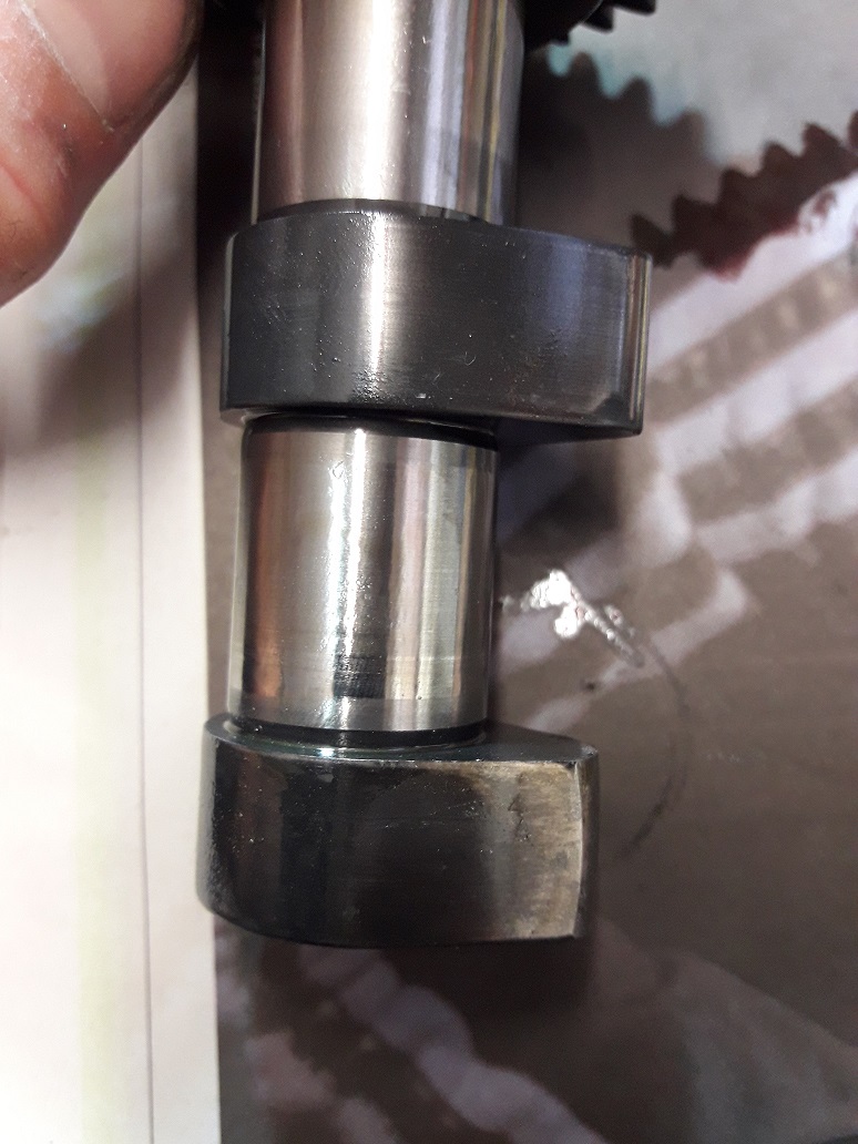

Geplaatst: Wo, 11 Sep. 2019, 21:17 Onderwerp: |
Update:
Voorste cilinder, rechter inlaat nok van de nokkenas, is gesleten, flink stuk eraf en klepstoter is ingedeukt.
Mijn foto's zijn helaas te groot om het via de telefoon te uploaden.
Alle overige klepspeling valt binnen de toleranties.
Waarschijnlijk is hij blijven hangen of iets dergelijks...
_________________ I love it when a plan comes together
Laatst aangepast door ricos op Do, 12 Sep. 2019, 10:14, in totaal 1 keer bewerkt |

ricos
Geregistreerd op: 19-2-2012 Berichten: 198
Geplaatst: Do, 12 Sep. 2019, 10:12 Onderwerp: |
| ricos schreef: | Update:
Waarschijnlijk is hij blijven hangen of iets dergelijks... |
Foto's :
220.5 KB |
3398 keer |
215.61 KB |
3376 keer |
222.78 KB |
3410 keer |
