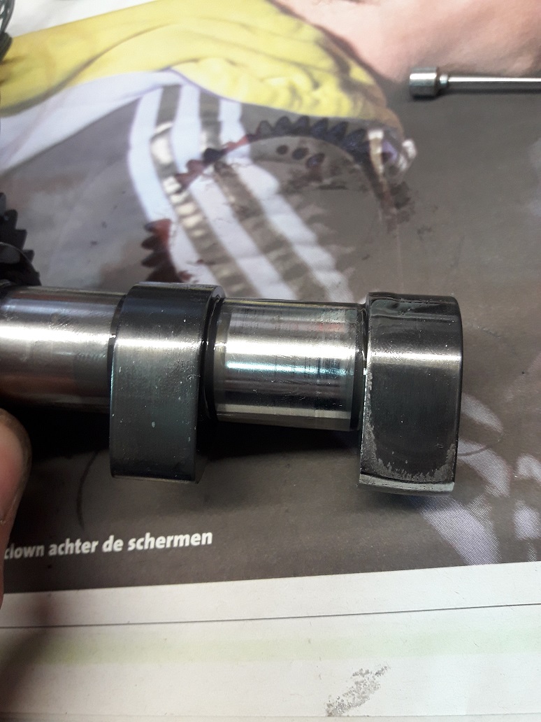

Update:
Voorste cilinder, rechter inlaat nok van de nokkenas, is gesleten, flink stuk eraf en klepstoter is ingedeukt.
Mijn foto's zijn helaas te groot om het via de telefoon te uploaden.
Alle overige klepspeling valt binnen de toleranties.
Waarschijnlijk is hij blijven hangen of iets dergelijks...

| ricos schreef: | Update:
Waarschijnlijk is hij blijven hangen of iets dergelijks... |
Foto's :
220.5 KB |
2960 keer |
215.61 KB |
2942 keer |
222.78 KB |
2967 keer |
