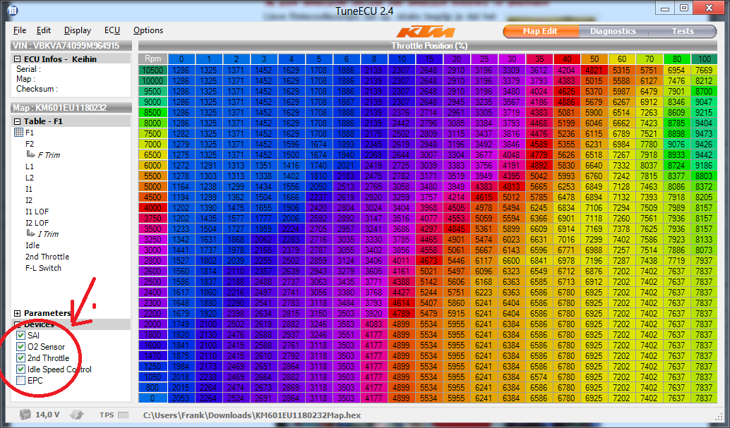

Hey, ik heb nu ook al de kabels enzo.
Ik lees hier dat je het sas ook met tuneecu kan uitschakelen?
Welke benaming is dit dan in Tuneecu?
Als er soms Tuneecu specialisten zitten die hun ervaring willen delen.
Altijd welkom
Zijn er soms mensen die soms hun .hex mapping willen delen?
Ikzelf heb een SMT van 2011
Roeligan
Geregistreerd op: 27-12-2007 Berichten: 804 Woonplaats: Heusden-Zolder
Geplaatst: Zo, 16 Dec. 2012, 14:42 Onderwerp: |
| jokke2910 schreef: | Hey, ik heb nu ook al de kabels enzo.
Altijd welkom
Ikzelf heb een SMT van 2011 |
op de foto hierboven, in dat rode cirkeltje, 1ste optie. Noemt SAI...
_________________ www.roeligan.net |
jokke2910
Geregistreerd op: 3-10-2011 Berichten: 90 Woonplaats: Tienen
Geplaatst: Zo, 16 Dec. 2012, 16:56 Onderwerp: |
Ik heb de verschillende maps gevonden maar zie nu dat dit bij geen enkele mapping is uitgeschakeld. Kan dit? De sai en epc dus uit vinken?
Op een ander forum schreef nog iemand: - ga naar de F-L switch map (de kaart die bepaalt wanneer uw ecu van druksensormap naar gasstandmap overschakelt), en maak de waarden van 2000 toeren tem 4000 toeren kleiner. (bij mij staan die nu op 10-8-6-6) Maar als ik dit wil doen geeft hij een foutcode aan. Zou ik dan gewoon de acrapovic mapping erop zetten en de SAI mee uitvinken?

Vandaag even een rondje gereden met de Akra mapping en aangepaste gashandle, veel soepelere gasresponse
Veel minder zenuwachtig, kan nu gewoon met 30 of 50 door een dorpje heen zonder gehok.
Thanx too Tuneecu en gashandle aanpassing.
