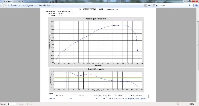

Hierbij de print van de run op de testbank.
stationairsproeier = behoorlijk alleen echt stationair!
oppakgebied = CO2 schroef !!
middengebied = naald
1/2 - vol = hoofdsproeier
Waarbij je altijd met de grootste sproeier moet beginnen: dus eerst hoofd aanpassen, dan wordt automatish midden ook iets minder, dan naald, dan CO2+ stationair (die laatsten overlappen erg).
Dus als ik de hoofdsproeiers verklein dan gaat ie nog armer lopen onderin als ik het goed begrijp,Dat kan ik dan weer verbeteren met de naalden te liften en de co schroef verder open te draaien?

BerichtGeplaatst: Do, 23 Feb. 2012, 22:28    Onderwerp: Reageer met quote
ja, precies.
Je kunt natuurlijk ook de hoofdsproeiers gewoon even origineel laten. Maar als je ze later dan alsnog kleiner maakt, dan gaat het middengebied ook wwer een beetje mee.
Vergeet NIET dat een testbank niet heilig is... je hebt bij een testbank geen rijwind. Rijwind geeft air-box druk verandering, en dat KAN resulteren in een ander mengsel.
Persoonlijk zou ik:
- Eerst kijken hoe het nu staat
- de hoofdsproeiers standaard KTM laten danwel terugzetten indien ze niet standaard waren,
- dan de naald 1 ringetje liften
- CO-schroef op gehoor nastellen/ beetje gokken smiley
