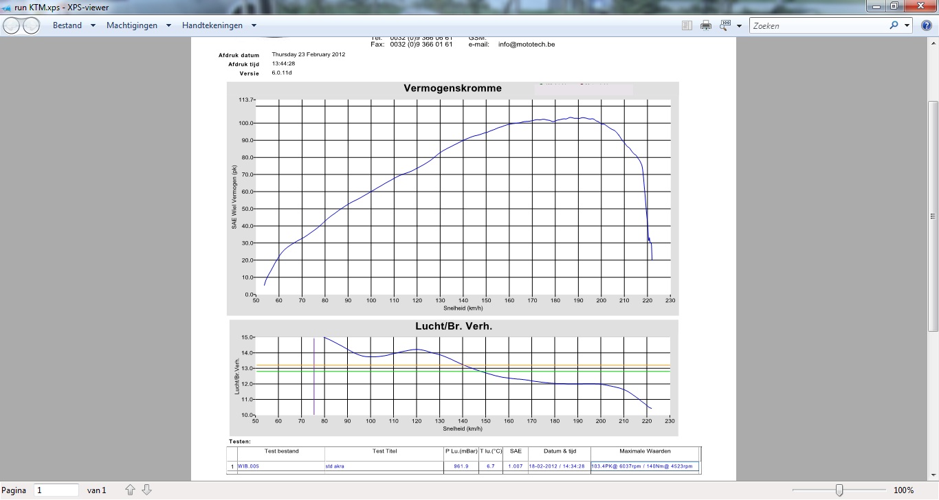

Na een run van mijn SM 950 op de testbank zaterdag tijdens de sleuteldag was de vaststelling de volgende:
Onder de 5000 toeren veel te arm ( hij is nogal bokkerig bij lage toeren dat klopt)
Boven 5000 toeren veel te rijk afgesteld.
Mijn vraag is nu bij het te arme gebied of dit op te lossen valt door de naalden iets te liften of zou ik beter de stationair sproeiers vergoten.
Wat betreft de hogere toerentallen zal ik waarschijnlijk de sproeiers enkele maatjes verkleinen, ik dacht aan 5 punt te verkleinen.
Wie heeft er ervaring mee?

Hey Benny,
Post anders even de A/F curve, dat kan misschien meer info geven in deze discussie.
Als ik me goed herinner was het bij lage toeren buiten range >15 en daalde de verhouding bij hoge toeren tot 13.

Hierbij de print van de run op de testbank.

Dus als ik de hoofdsproeiers verklein dan gaat ie nog armer lopen onderin als ik het goed begrijp,Dat kan ik dan weer verbeteren met de naalden te liften en de co schroef verder open te draaien?

Berichten: 6809
BerichtGeplaatst: Do, 23 Feb. 2012, 22:28    Onderwerp: Reageer met quote
Benny schreef:
stationairsproeier = behoorlijk alleen echt stationair!
oppakgebied = CO2 schroef !!
middengebied = naald
1/2 - vol = hoofdsproeier
ja, precies.
Je kunt natuurlijk ook de hoofdsproeiers gewoon even origineel laten. Maar als je ze later dan alsnog kleiner maakt, dan gaat het middengebied ook wwer een beetje mee.
Vergeet NIET dat een testbank niet heilig is... je hebt bij een testbank geen rijwind. Rijwind geeft air-box druk verandering, en dat KAN resulteren in een ander mengsel.
Persoonlijk zou ik:
- Eerst kijken hoe het nu staat
- de hoofdsproeiers standaard KTM laten danwel terugzetten indien ze niet standaard waren,
- dan de naald 1 ringetje liften
- CO-schroef op gehoor nastellen/ beetje gokken smiley
