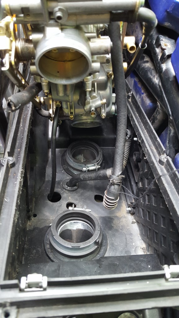

Stukje verder

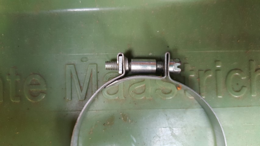

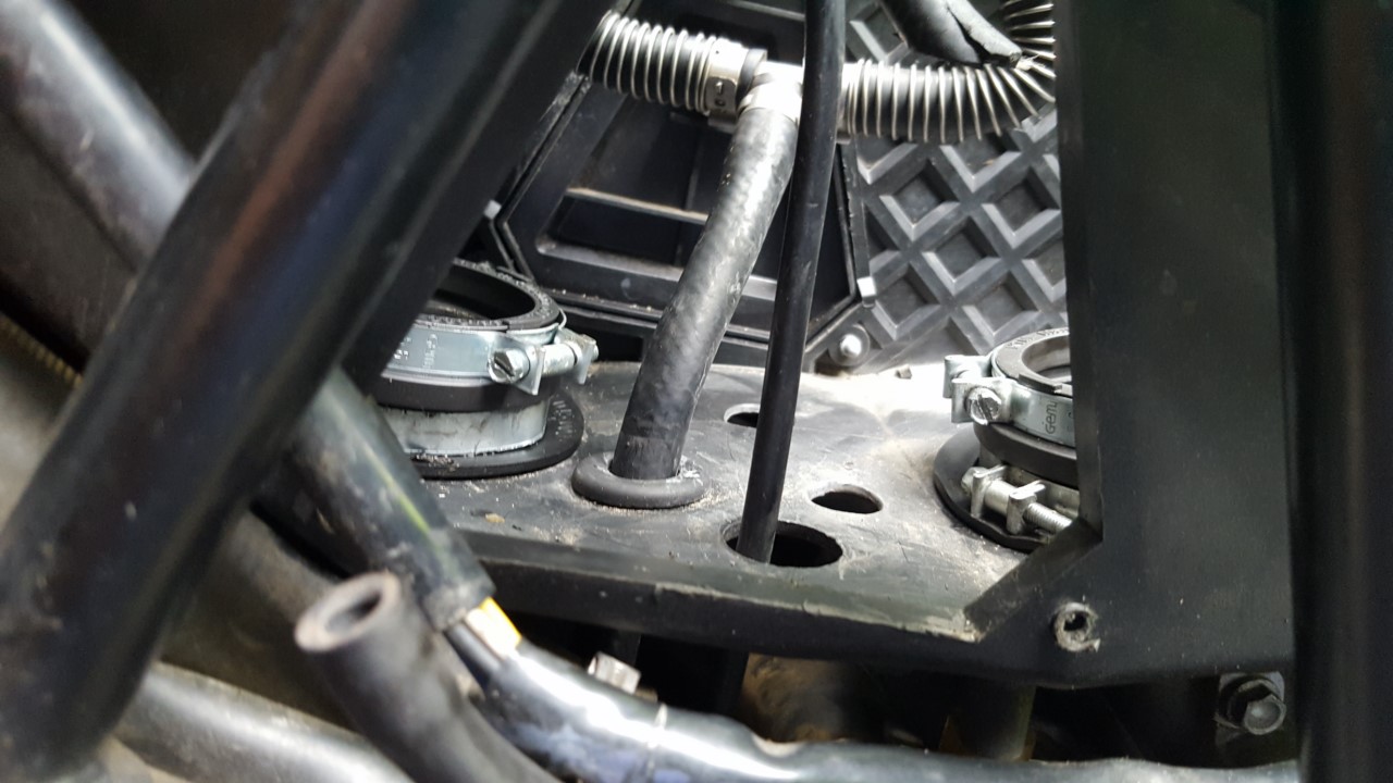

maar het is haast onmogelijk zonder speciaal gereedschap en zonder de klem op te rekken om ze om de slang op de juist positie te krijgen.
Ook leerde ik dat aan de andere kant ''vast klemmen"zitten, tips hier?
Tenslotte lag er plotseling een rubber ring (zie foto met munt) naast mijn motor? Iemand enig idee wat het is en waar het hoort....

op die spruitstuk rubbers zit een nokje, als je de klem juist neerzet, dan steunt ie tegen dat nokje en draait ie niet weg als je je schroevendraaier er in probeert te duwen, past allemaal precies als het goed is.

nee, probleem is vooral de klemmetjes op de benzine slang.
Of klem met slang over de ingang carburateur of klem er later over.
Allebei lukt niet echt.....
