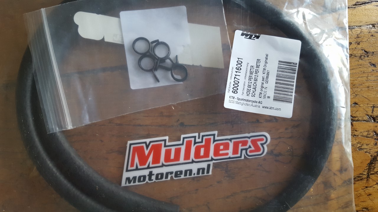

Bestelen ging soepel, aanrader.
Weet iemand of je je linker of rechter tank eraf moet halen om bij de luikjes te komen om de carburator vast/los te maken?

BerichtGeplaatst: Di, 6 Jun. 2017, 21:21    Onderwerp: Reageer met quote
de RA zegt: beide Seiten smiley.
maar het is maar net hoe de laatste monteur de klemmen er op gezet heeft, als ze losgehaald zijn. Je hebt een goede lange dunne schroevendraaier nodig.
(tank er af is niet zo veel werk... denk alleen effe aan de stekker van de nivometer uhoh2 )

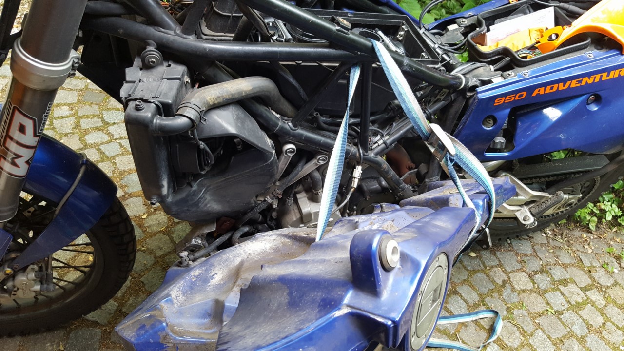

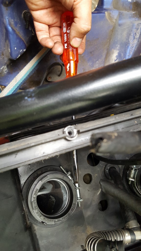

Stukje verder
maar het is haast onmogelijk zonder speciaal gereedschap en zonder de klem op te rekken om ze om de slang op de juist positie te krijgen.
Ook leerde ik dat aan de andere kant ''vast klemmen"zitten, tips hier?

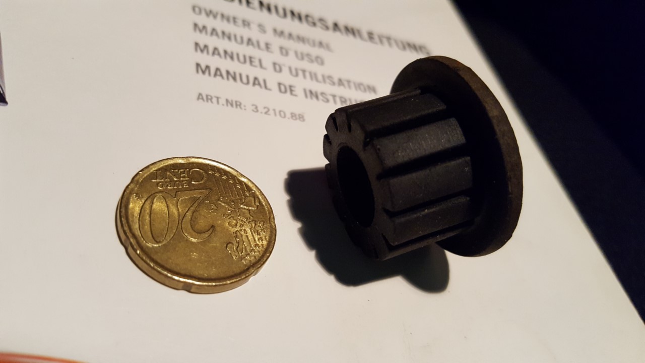

Tenslotte lag er plotseling een rubber ring (zie foto met munt) naast mijn motor? Iemand enig idee wat het is en waar het hoort....

BerichtGeplaatst: Ma, 12 Jun. 2017, 12:38    Onderwerp: Reageer met quote
Lekker bezig.
Die rubber bus zit aan de achterzijde v/d tank bevestigingen.
Meestal de bovenste die eruit valt.
BerichtGeplaatst: Ma, 12 Jun. 2017, 22:34    Onderwerp: Reageer met quote
op die spruitstuk rubbers zit een nokje, als je de klem juist neerzet, dan steunt ie tegen dat nokje en draait ie niet weg als je je schroevendraaier er in probeert te duwen, past allemaal precies als het goed is.

BerichtGeplaatst: Di, 13 Jun. 2017, 0:05    Onderwerp: Reageer met quote
nee, probleem is vooral de klemmetjes op de benzine slang.
Of klem met slang over de ingang carburateur of klem er later over.
Allebei lukt niet echt.....

BerichtGeplaatst: Vr, 11 Aug. 2017, 15:45    Onderwerp: Meer geluid Reageer met quote
rijd als een trein, heb wel het busje (zie foto) eruit moeten halen om goed te klemmen. Blijft wel een hele puzzel om de carburateur op zijn plaats te krijgen
