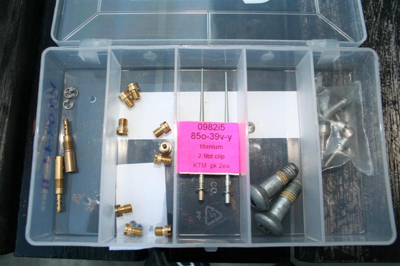

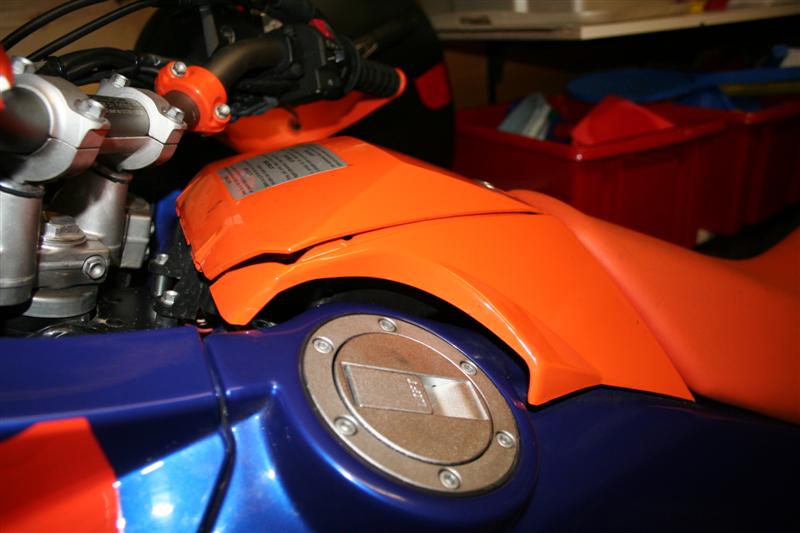

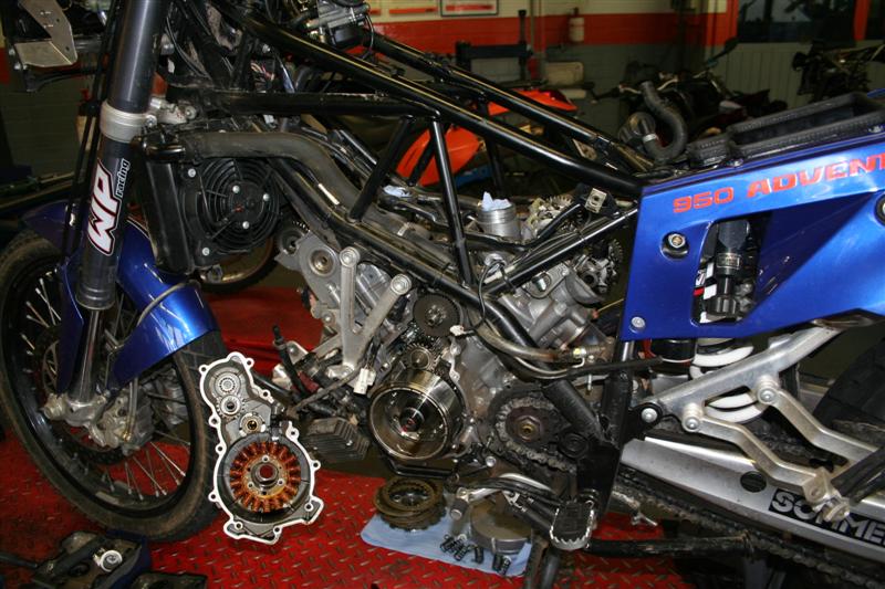

dagje (met ander Koen) naar Sommer geweest om voor de garantie er zeker van te zijn dat alle updates zijn gedaan. Koppelingsstift, bouten dynamo, ringen cylinderkopbouten, acherrem (waren dus allemaal niet thumbsdown gedaan)naast algemene 15.000 beurt (o.a. kleppen).
Gelijk een aantal modificaties laten doen: Sommerdoor, vergasserkit (zie fotos) en SLS/EPC eraf. Tenslotte op de testbank af laten stellen.
Een ding was nieuw voor mij: het verhogen van de centedoos (voor meer lucht, zie ook foto)
En toen de geweldige rit naar huis (even 210, moest toch even buiten testen Smile ). Het grote verschil is het zeer soepele vermogen en het haast niet meer trillen van het blok. Wat nu precies de impact is van wat is niet echt meer te achterhalen maar zeker een aanrader om eens langs te gaan (zijn van 9:30 - 19:00 met 1.5 man bezig geweest),
Groeten van een nog meer tevreden KTMer,
Koen M

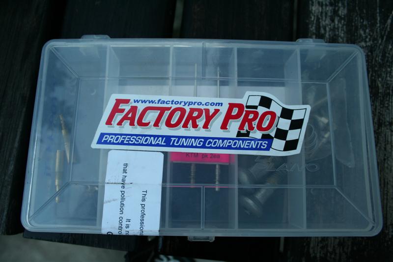

BerichtGeplaatst: Vr, 22 Jun. 2007, 23:20    Onderwerp: Reageer met quote
- Sommerdoor helpt zeker, zeker als je al akra's hebt.
- Carb een keer goed afstellen kan iig geen kwaad. Kit ben ik wel benieuwd naar..
Zie http://www.factorypro.com/ via catalog naar KTM,
met alle ander modificatie moeilijk te zeggen wat het effect is. In het bakken liggen de oude naalden en twee grote bouten horen er ook niet bij,
Groeten Koen

BerichtGeplaatst: Za, 23 Jun. 2007, 0:19    Onderwerp: Reageer met quote
Het verhogen van het handschoenenvakje: Ik was zo'n beetje de eerste die dat met Sommer uitgeprobeerd heeft, in 2005.
Het scheelde bij mij zo'n 5km in topsnelheid.
Al met al heb ik het toch weer teruggezet omdat ik het niet mooi vond, en die topsnelheid toch niet belangrijk vond.
Na het afstellen destijds op de bank bij sommer: 102pk, en 99Nm. en vooral een heel mooi soepel blok!
