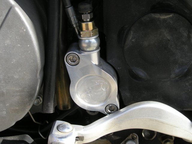

BerichtGeplaatst: Vr, 30 Mrt. 2007, 18:39    Onderwerp: Vervanger voor standaard koppelingpompje Reageer met quote
Op het adv riders forum zag ik dit http://www.advrider.com/forums/showthread.php?t=171986&page=13
Een alternatief dus voor het originele magura pompje die wel eens lek willen gaan.
Als ik het goed begrijp zitten bij deze uitvoering de boutgaten recht tegenover elkaar, heeft de zuiger dubbele afdichting,
en kan de zuiger niet meer roteren en/of kantelen.

Dit is top, thumbsup
...ik denk dat ik er maar direct eentje ga bestellen !
Als ik terugdenk aan die ellende,....een van de redenen dat er nu een 2007 S in de schuur staat !
....ik ben alleen bang dat daar het probleem nog niet mee is opgelost, ze zeggen dat daar een andere gemodificeerde opzit,...maar ik twijfel.
Ik ga hem maar direct bestellen !
Bedankt voor de tip Daan !
BerichtGeplaatst: Vr, 30 Mrt. 2007, 22:26    Onderwerp: Reageer met quote
Het blijft je (ons) bezighouden he theo wink3
Alhoewel DR-Bean al bijna 50000km zonder problemen in de blub enz ermee rondrijdt bucktooth
Ik denk dat het niet eens zozeer aan het pompje zelf ligt, maar wel de bevestiging ervan (de plastic spacer die tussen het pompje en het blok zit).
Op mijn EXC zit nl een soortgelijk pompje (ook magura) deze is echter wel gemonteerd met 3 boutjes, en koud op het blok (zonder spacer dus).
al met al stabieler denk ik, en ik heb daar nog nooit problemen mee gehad (ook een paar vrienden met EXC nooit problemen).

MMMMM net nog even wat erover zitten lezen (vertalen worried2 ).
de plastic spacer blijf gehandhaafd, maar het nieuwe type zuigertje is beter in staat om instabiliteit op te vangen schijnt het.
Ik ben benieuwd naar je bevindingen theo
Theo.nl
Geregistreerd op: 28-11-2004
Berichten: 736
BerichtGeplaatst: Za, 31 Mrt. 2007, 12:07    Onderwerp: Reageer met quote
Zonder het plastic gedeelte kan het niet volgens de mannen, ivm de werking van het matriaal als de vloeistof heet wordt.
Het is volgens mij een zowiezo een verbetering.
De originele en gemodificeerde 2007 slave cylinder doen we standaard onder het zadel icm. een flesje koppelingsvloeistof,...volgens mij moet ik dan de wereld rond kunnen, als er teminste niet iets anders toevallig defect raakt ! wacko

BerichtGeplaatst: Za, 31 Mrt. 2007, 18:08    Onderwerp: Reageer met quote
[/quote]
[/quote]
Dat klopt niet als je naar mijn EXC kijkt, daar zit hij nl koud op het blok gemonteerd
Dit is wat er op het forum van www.advrider.com stond geschreven
ken zellerpresident - evoluzione cyclesports schreef:
since i've had a few pm's regarding our decision to reuse the stock plastic spacer, let me explain our reasoning:
the plastic spacer works as an insulator for the clutch fluid (if clutch fluid gets too hot, you can loose pressure). unfortunately with the stock piston, it also acts as a guide. if the plastic starts to distort slightly, it will also ruin the piston's alignment. since the factory only uses one seal, if the pistons rotates even slightly the seal is compromised and will start to leak. with our design, the piston is held "square" in the bore by two sealing surfaces (dual viton seals) which maintain proper alignment even if the spacer does start to distort.
hope this helps.
__________________
regards,
ken zeller
Hij is nu rechtstreeks vanaf de website te bestellen, hebben het vandaag aangepast.
http://www.evoluzione.net/
