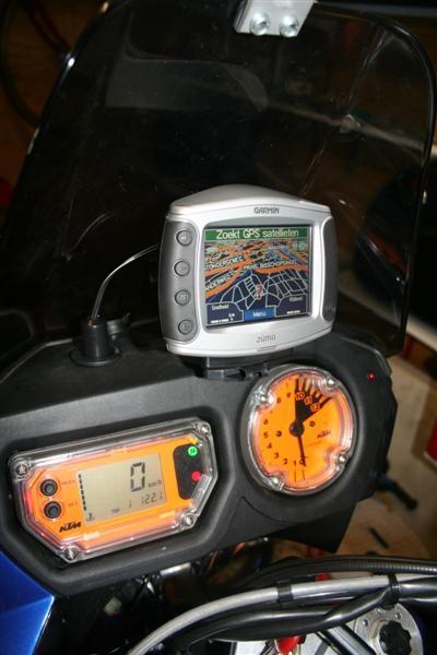

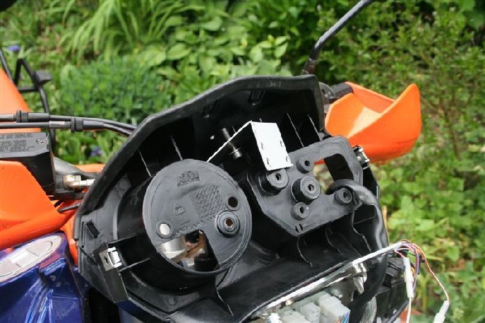

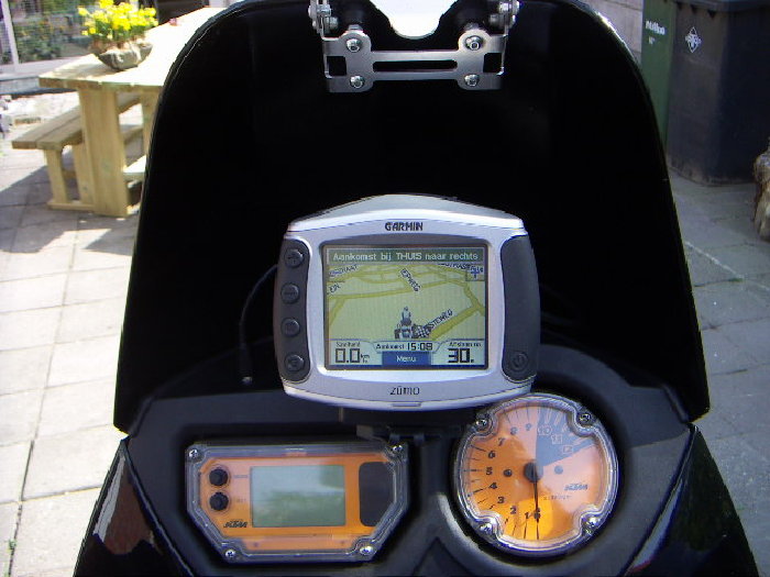

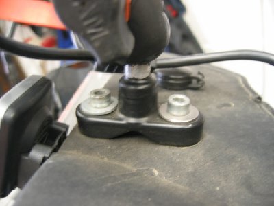

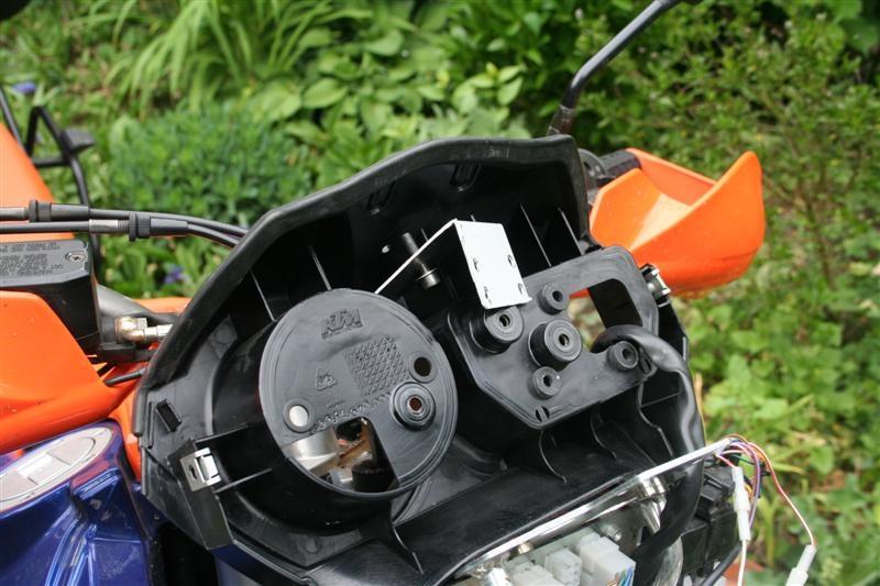

Het monteren van de Zumo achter de ruit is geen probleem. Ik heb een alu-steuntje in elkaar laten lijmen in de vorm van een 7, deze vervolgens onder het dashboard gemonteerd. het is wel ff passen en meten maar het zit op zijn plek.
Aan het subframe waar ook de koplamp/ruit aan zitten, schroefdraad getapt en met M6 bouten de 7 vastgezet.

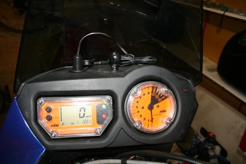

Vervolgens in het dashboard 2 gaten geboord, een voor de rammount en 1 voor aansluiting boordspanning.
Aan de rammount zit een draadeind (amerikaanse draad) maar met enig geduld het ding toch op zijn plek gekregen. Voor de zekerheid de draad met loctide vastgezet.
Het meeste gepiel was het solderen van de stekkerverbinding, telkens kortsluiting en heeft me 5 zekeringen gekost, met wat engelengeduld in de late avond wederom de soldeerbout gepakt. rolleyes5 En nu werkt het.
Wat ik nog wil doen is het headsetje in mijn helm freubelen, en de optie telefoneren op de motor laat ik voor wat het is, echt onzin.

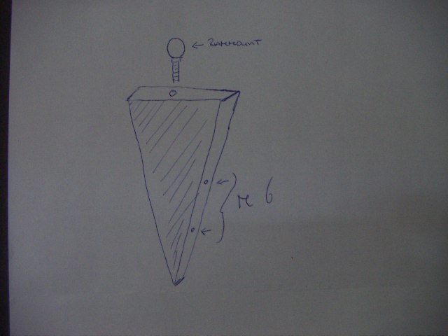

- de hoek van de zeven zit in de rand (onder) van het dashboard voor?
- een rammount is die ronde kop?

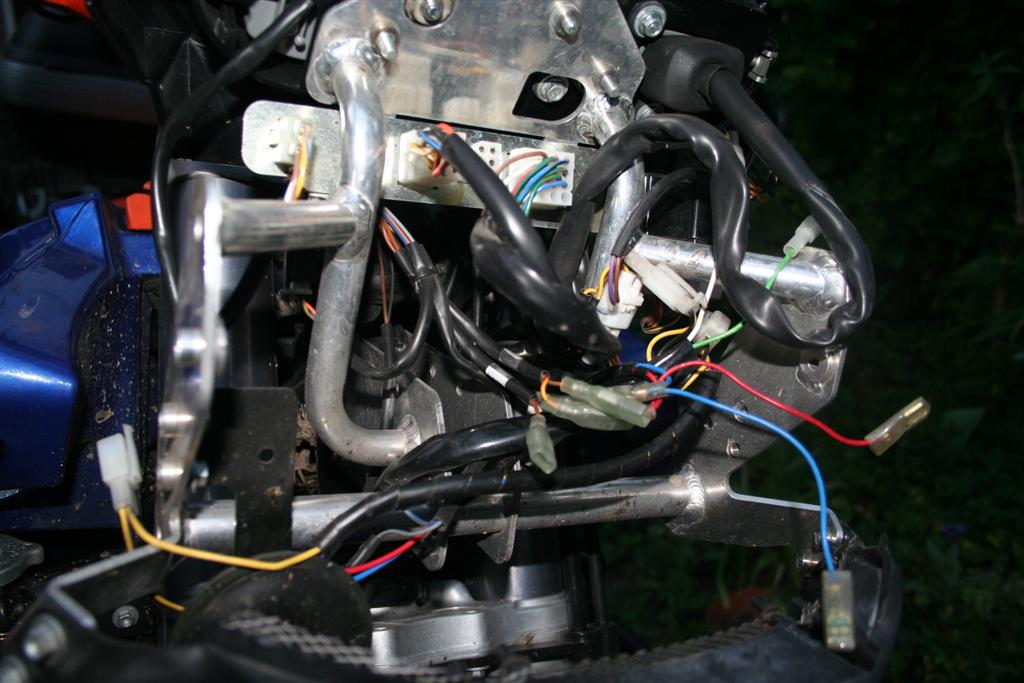

- waar precies heb je de voeding op aangesloten?
tenslotte, is het op die plaats goed te bereiken onderweg? Heb even droog geoefend en heb het gevoel dat ik redelijk ver moet reiken.

De 7 zit inderdaad onder het dasboard, ik heb een professorisch tekeningetje gemaakt grin2. Het gearceerde gedeelte is opgevuld met een dun plaatje aluminium.
De rammount is inderdaad het ding met het ronde kopje, er zit standaard het korte beugeltje bij, is in alle standen te verzetten. Als je armen te kort zijn dan draai je hem wat meer naar je toe, of als dit onvoloende is, schaf je evt een langere arm aan.
De voeding heb ik gehaald uit de 2 losse stekkertjes die onder je dashboard bungelen ( ACC 1) en deze afgezekerd met 10 amp.
De 2 draadjes heb ik gesoldeerd aan het stekkertje, is te verkrijgen bij een electrozaak, kostte mij € 3.85 incl. bijbehorende plug.
De orginele voedingskabel die bij de Zumo wordt geleverd heb ik voor de zekering afgeknipt en deze gesoldeerd aan de plug.
Zorg dat je niet knoeit met de tin, krijg je kortsluiting van en kost je een aantal zekeringen, je voelt hem al.........heb ik dus een aantal malen gehad idea2
Bij het monteren moeten je zijkappen en koplamp/scherm verwijderen, werkt praktisch.

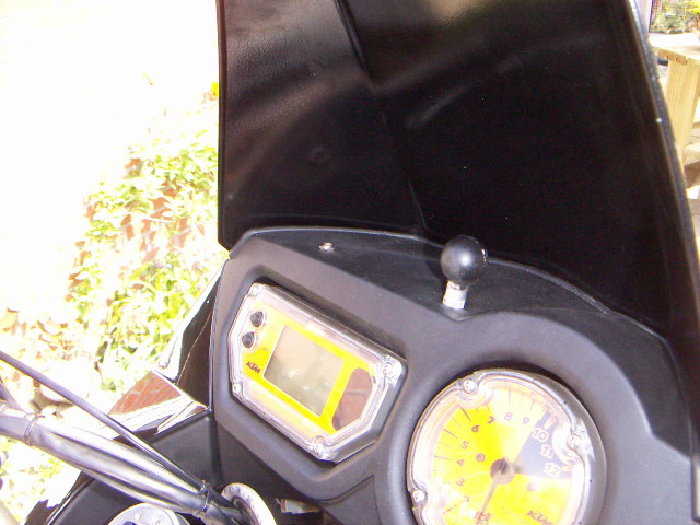

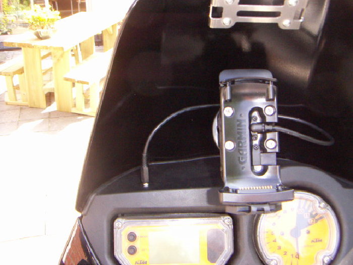

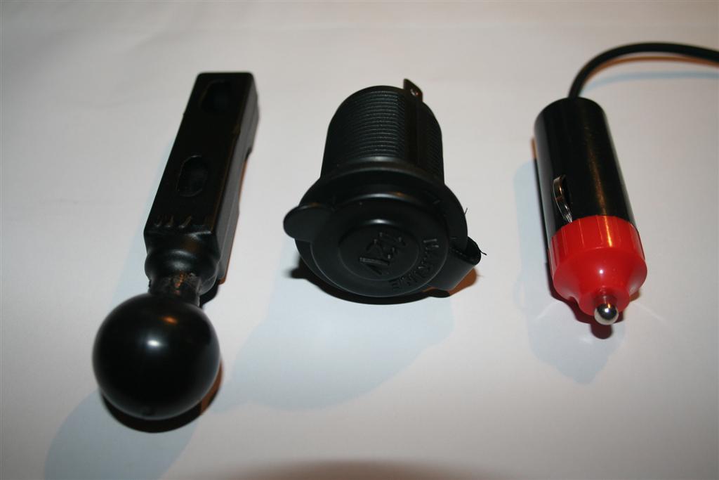

1. De RAM, hebben jullie die afgezaagd of een ander gekocht/gemaakt? Standard zat bij mij links op foto (Ram & plug). Die van Daan staat op foto ander foto
2. Kan ik de ACC1 (blijft spanning op bij kontakt uit) ook gebruiken (naast de GPS) voor de druppellader? Wilde misschien de middelste plug (foto RAM & plug) ) gebruiken, wel een beetje lomp maar universeel (om ook ander dingen op te laden).
Of zijn er betere (kleiner, waterdichte?) pluggen?

Ik heb in Notter een nieuwe Ram-mount gekocht, kost een tientje. De diameter van de draad is M6 en deze draad is wel erg lang, dus met de haakse slijper er een stuk vanaf geslepen. Vervolgens de Ram in de "7" geschroefd en met loctide vastgezet. Tot heden werkt het voortreffelijk, ook off-road blijft ie goed zitten.
De plug die jij bedoelt is van het grote soort, ik heb ervoor gekozen om een klein stekkertje in het dasboard te schroeven, deze zit rechtstreeks aangesloten op ACC 1 en er staat voortdurend spanning op. Zo'n stekkertje is te verkrijgen bij een electrozaak, geen mediamarkt of zo....Let wel dat je een mannetje en vrouwtje aanschaft. Het vrouwtje in het dasboard en het mannetje aan de GPS voeding.
Waterdicht is ie niet, ik heb hem wel zo dicht mogelijk achter de ruit gemonteerd zodat ie niet gelijk vol loopt met water. Eigenlijk moet ik er een rubber dopje voor maken.

Na wat knutselen zit de GPS (en alarmlampje & voeding/acculader) erop. Aluminiumplaatje vormt de brug tussen (de viergaten) het voorframe en het dashboard. Afgezaagde RAM met M6 draad getapt en vastgemaakt met als demping een standaard kraanleertje, past precies en kan tegen water smiley2
Met dank aan alle forum tips,

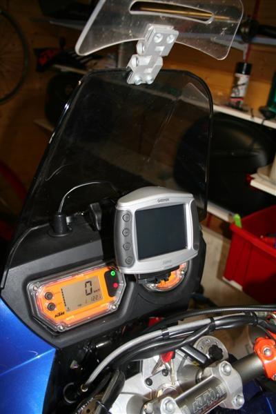

ben dik dik tevreden over de aanschaf. En dankzij je voorbeeld zit hij mooi stabiel en goed lees & bedienbaar (bij alle snelheden). Hij kan zelfs naar voren (zie foto) als je je leesbril kwijt bent of als de duo-rijder wil programmeren smug
Ik heb hem afgezekerd met 2A in de centenbak (zijn standard in een autozaak te verkrijgen) volgens de specificatie van Garmin. Ook moet dit genoeg zijn voor een druppellader (Optimate III) volgens het GPS-forum van Notter.
Ik heb nu zelfs een aanstekerplug genomen met een zekering. Kan ik in de ACC1 een hoger stoppen voor de accu-oplader. Dit ook omdat mijn alarm er al op zit. (trok de zekering er even uit bij het installeren en jahoor alarm sloeg aan na 1 minuut. Best logisch achteraf anxious ).
Weet iemand hoeveel de standard KTM-alarm trekt?
Tenslotte heb ik de laatste software gedownload (3.3), dit maakt de Zumo nog 2thumbsup beter: oa. zichtbare trekking & optie herberekenen nu uit te zetten.
