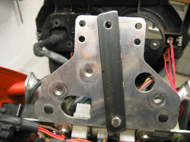

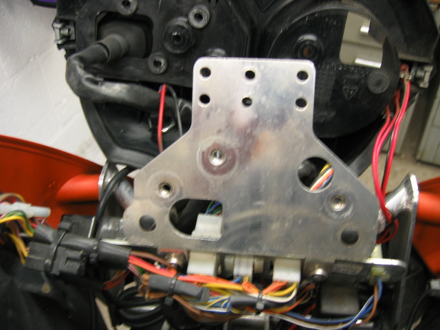

Ik heb de alu plaat waarop oa de tellers op vastgeschroefd zitten verstevigd.
Reden, de ram mount knop op mijn daschboard (voor gps) is ook weer afgesteund naar die plaat, en er zat nog wat onnodige beweging in.
Met een strip ijzer van 3mm dik en 2 cm breed heb ik de boel dus verstevigd.
Resultaat, ook op een hobbelig wegdek gaat de gps nu minder tekeer,
beter zicht op het scherm dus.
Ik hoop dat de plaatjes voor zich spreken.
foto 1 is originele plaat vanuit het zadel gezien.

Verstevigde plaat

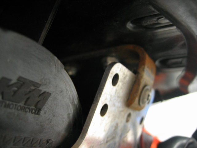

BerichtGeplaatst: Do, 5 Mei. 2005, 16:54    Onderwerp: d Reageer met quote
Afsteuning ram knop onder daschboard.

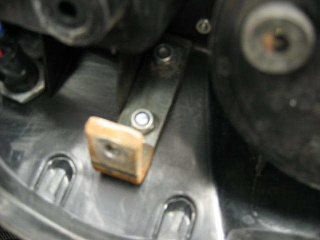

BerichtGeplaatst: Do, 5 Mei. 2005, 16:57    Onderwerp: d Reageer met quote
Onderaanzicht gemonteerd, verstevigings strip loopt nu dus ACHTER de alu plaat langs.

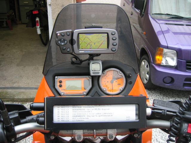

Klaar voor vertrek.

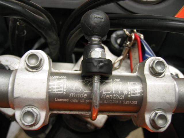

Ha Johan!

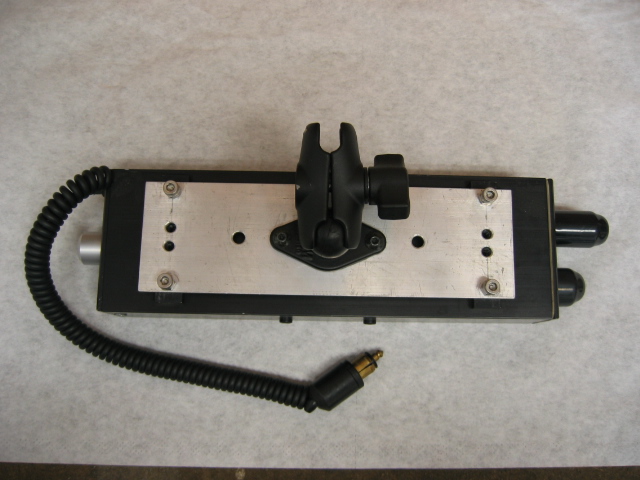

Hier een paar plaatjes, zowel road book als gps zit bij mij dus met Ram Mount, voordeel hiervan vind ik de flexibiliteit, ik kan bv ook omwisselen,roadbook in de kuip, gps op het stuur, of alleen roadbook in de kuip.
Ik gebruik voor allebei de KORTSTE armpjes, let wel als je een compleet setje koopt,(dus 2 bolletjes en armpje) dan krijg je ongevraagd er een langer armpje bij, want dat is standaard.
Met de kortste armpjes krijg je een trillingvrijer geheel.
Met woon/werk verkeer en in de winter mik ik het hele zooitje eraf,
omdat ik het dan toch niet/nauwelijks gebruik.
Het enige wat dan op de motor achterblijft zij die twee bolletjes,
(1 op het stuur, en 1 in de kuip).
De rol zijdelings in de cassette schuiven gaat net, (langs de spiegel)
en dankzij de ram kun je ook weer een beetje "rommelen" bv kantelen/verdraaien zodat het wel past.

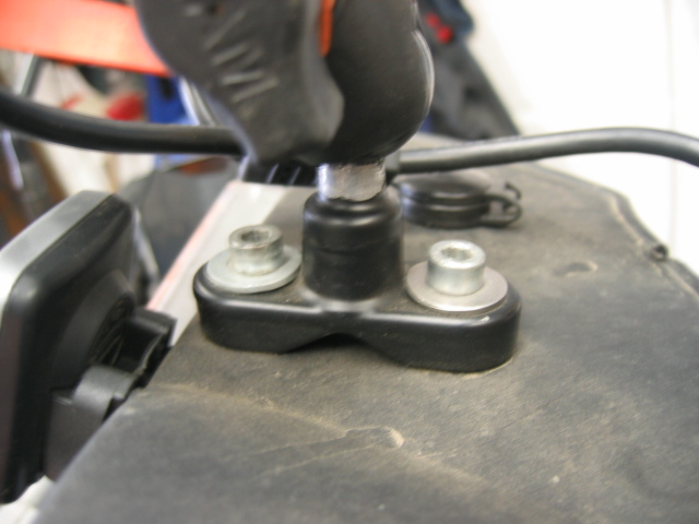

BerichtGeplaatst: Vr, 6 Mei. 2005, 11:27    Onderwerp: d Reageer met quote
Alu plaat er op geschroefd. knop kan ook uit het midden gemonteerd worden (zie extra gaatjes)
Meubeldopjes op de draaiknoppen, (draait lekkerder).

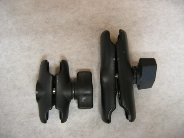

BerichtGeplaatst: Vr, 6 Mei. 2005, 11:29    Onderwerp: d Reageer met quote
Verschil standaard ram armpje tov de korte (scheelt 3,5 cm).
