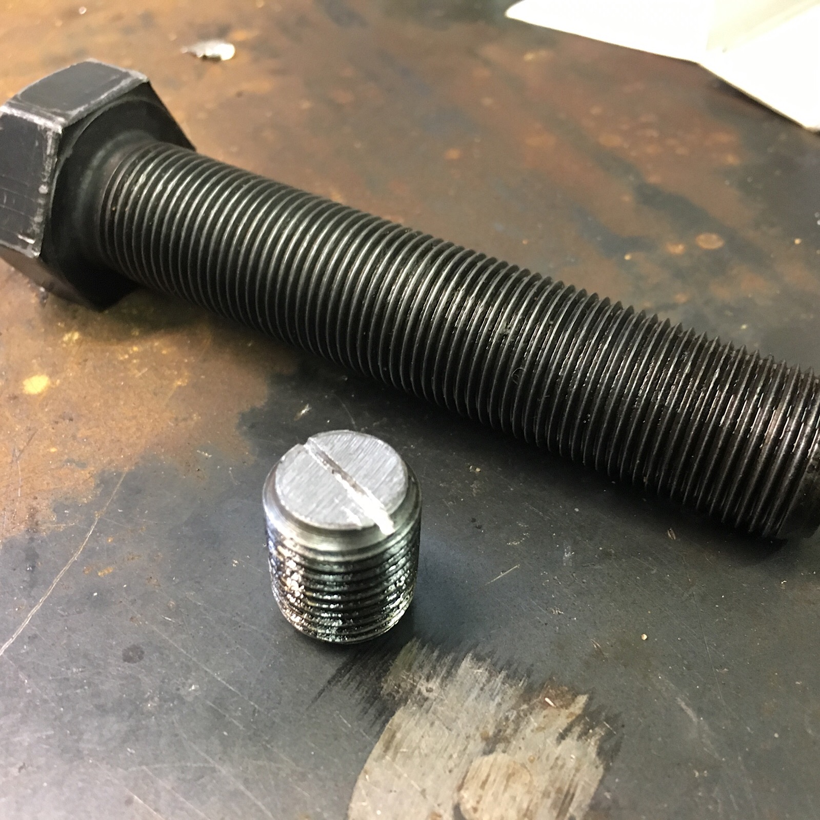

Wat betreft de speciale bouten om het vliegwiel er af te trekken, de M20x1,5 heb ik wel, maar de M16x1,5 niet. Helaas kan ik het spul even niet van Steven lenen. Iemand anders die wat beschikbaar heeft in de buurt van Utrecht? Anders ga ik zelf wel wat fabriceren.

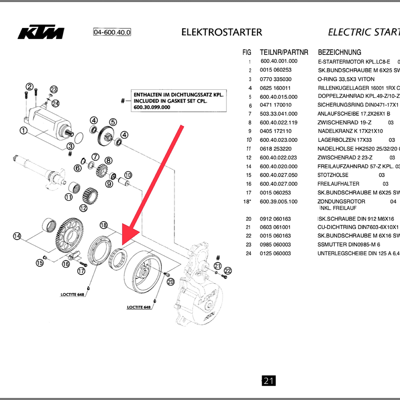

Nog nooit van gehoord, een startkoppeling, een gezocht op internet en begrijp nu wat het is maar ik dacht dat de bendix het vliegwiel meeneemt maar dat is dus niet zo. Ik heb een uitgewerkt tekening bekeken maar kan er geen startkoppeling op vinden, hoe heet hij voor een ktm?
http://www.ktm950.info/library/assets/pdfs/Parts%20Engine%202004%20Adventure.pdf
pag 19

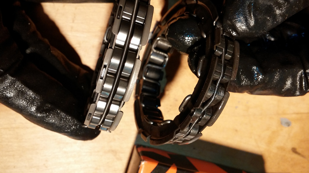

Motorfietsen hebben over het algemeen geen bendix, maar een startkoppeling. Deze neemt d.m.v. tandwielen het blok mee tijdens het starten en als het blok gaat lopen moet de startkoppeling vrij gaan lopen.
Als het veertje uitlubbert die de tonnetjes op z’n plek houd heb je kans dat de tonnetjes vastslaan als de motor aanslaat (de verkeerde kant op dus), wat een vervelende harde tik geeft en de motor soms weer afslaat. Hier moet je niet te lang mee doorrijden, want je hebt kans dat je dan nog meer sloopt.
De startkoppeling zit achter op het vliegwiel/rotor van de dynamo gemonteerd, het ronde dingetje tussen item 18 en 20. Op de eerste foto een goede en slechte startkoppeling naast elkaar (foto gejat van https://ktmlc8how.wordpress.com/the-orange-garage/engine-overhauls/starter-sprag-replacement/).

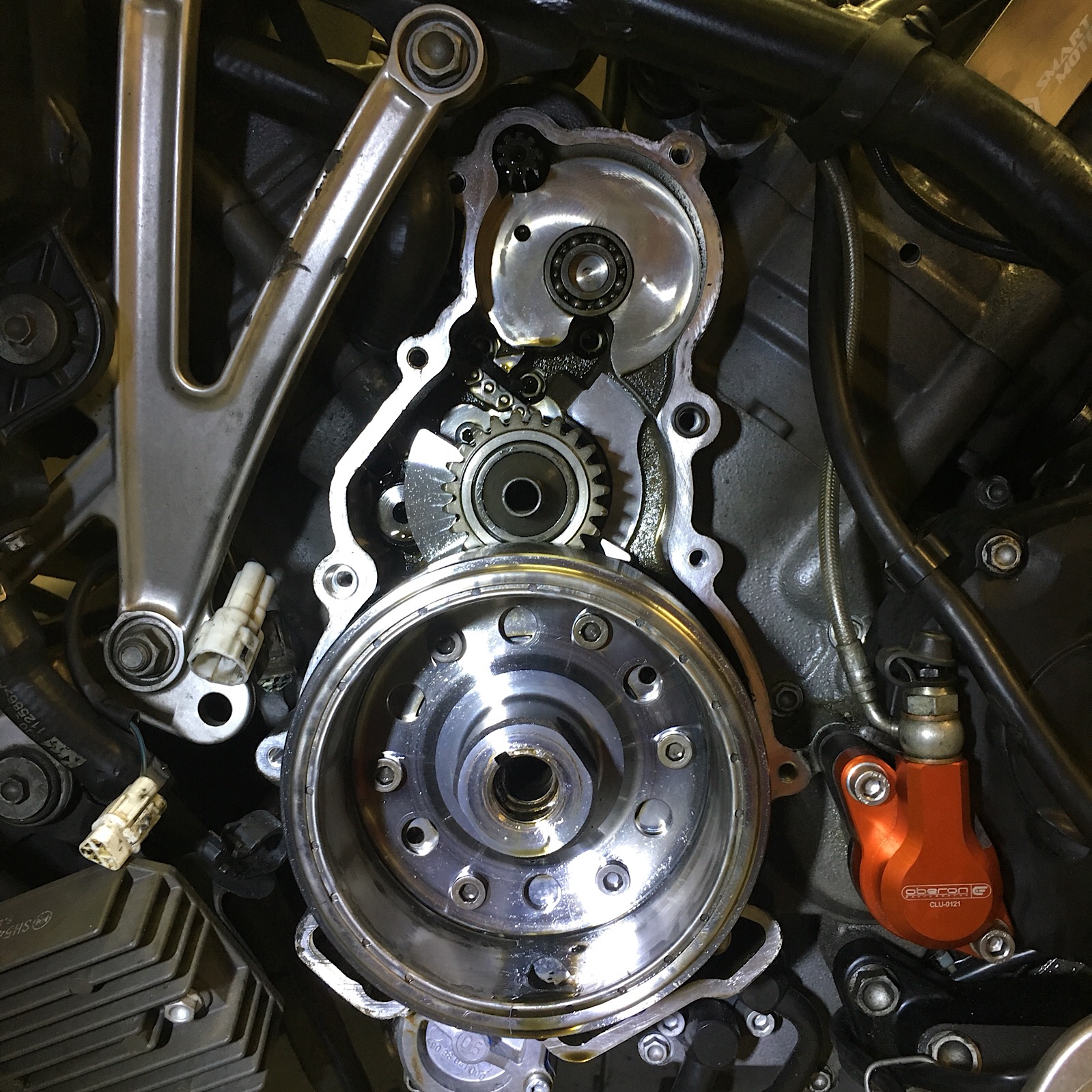

Gelukt met wat home made tools, morgen de boel weer in elkaar schroeven. Wordt nog wel even lastig met torquen van die centrale bout, kan dat met die blokkeerpen of sloop je die?

Dat kan prima met de blokkeer pen hoor. Maar gebruik geen 4.8 boutje.. minimaal 8.8, beter 10.9
BerichtGeplaatst: Vr, 4 Jan. 2019, 23:10    Onderwerp: Reageer met quote
Ik heb een 8.8. Maar weet je zeker dat dat stevig genoeg is? 150NM op zo’n ielig M8 tapeind :0
BerichtGeplaatst: Za, 5 Jan. 2019, 20:48    Onderwerp: Reageer met quote
De boel zit weer in elkaar. Ik heb de centrale moer uiteindelijk kunnen torquen door de motor in de versnelling te zetten en de voetrem ingedrukt houden. Testen moet nog even wachten tot de motor weer in elkaar zit.
