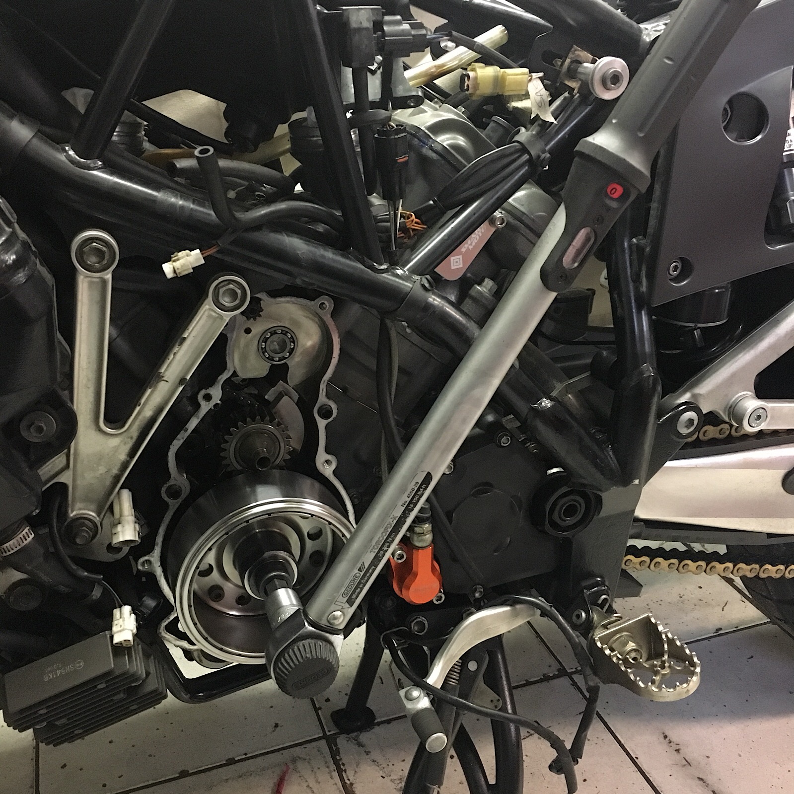

Gelukt met wat home made tools, morgen de boel weer in elkaar schroeven. Wordt nog wel even lastig met torquen van die centrale bout, kan dat met die blokkeerpen of sloop je die?

Nieuw berichtGeplaatst: Do, 3 Jan. 2019, 21:35    Onderwerp: Reageer met quote
Dat kan prima met de blokkeer pen hoor. Maar gebruik geen 4.8 boutje.. minimaal 8.8, beter 10.9
Nieuw berichtGeplaatst: Vr, 4 Jan. 2019, 23:10    Onderwerp: Reageer met quote
Ik heb een 8.8. Maar weet je zeker dat dat stevig genoeg is? 150NM op zo’n ielig M8 tapeind :0
Nieuw berichtGeplaatst: Za, 5 Jan. 2019, 20:48    Onderwerp: Reageer met quote
De boel zit weer in elkaar. Ik heb de centrale moer uiteindelijk kunnen torquen door de motor in de versnelling te zetten en de voetrem ingedrukt houden. Testen moet nog even wachten tot de motor weer in elkaar zit.
