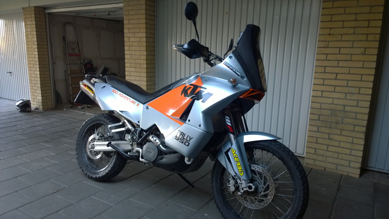

Ivm met de akra's zitten er al andere naalden in volgens mij. Ik weet wel als mij aan de wettelijk snelheden houdt dat het verbruik soms wel 1:17 kan zijn. Andere kant is bij 140/150 onder bepaalde omstandigheden is 1:13 ook een waarde.
Vwb gereedschap..... daar zoek in idd nog een plekje voor. Mss gewoon op het zadel... Mss en kleiner luchtfilter, alleen lees ik daar niet heel veel verdere voordelen van.. De accu etc verplaatsen is helaas geen optie meer!
Zie www.radegarage.com . De versie die ik heb had hij net klaar. Normaal moet j j buddy eraf halen om te tanken.
De ontluchting schijnt zo gedaan te zijn dat zelf bij 3 gekoppelde tanks niets overloopt. Er zit wel een benzinekraan om de 3e tank af te sluiten die j dan bij het reservelampje kan openen waardoor de voorste tanks weer "vol" stromen.
Hoop op binnenkort de nieuwe actieradius te ervaren.

Ja, ik had zelf de accu, startrelais, spanningsregelaar naar achter verplaatst. Dan blijft er nog mooi ruimte voor een mini compressortje (voor lekke bandjes) en een goede set gereedschap.
Dan heb je toch ook al veel gewicht achter liggen.
Maar met tank kan je kiezen ... ook leuk.

Al zijn het enkele kilo's meestel erg rap te voelen op een motorfiets

Die kilo's voel je snel hoor! Ik heb er bij mij ook alle overbodige rommel afgegooid en m'n batterij op de plaats van het ABS gemonteerd. Wereld van verschil!

binnenKappen zijn 1,5 kilo bij elkaar. Kan je zo weglaten (effe ontluchtings slangetjes netjes vastzetten (niet afknellen))
als je meer gewicht wil besparen:
remschijf, klauw en lichter voorwiel (excel velg) is het snelst verdient.
3,5 a 4 kilo samen
diverse zaken uit de tellerpartij levert het een en ander op, maar is veel werk (bedrading minimaliseren)

Klopt!
Wat ik allemaal heb aangepast:
- Nummerplaathouder geminimaliseerd
- ABS verwijderd + kabelboom
- Batterij en startrelais verplaatst naar plaats waar ABS zat
- Binnenkappen verwijderd
- 2.5 excel achteraan en 1.6 excel vooraan
- geen valbaren (wel kofferrek, vind ik onmisbaar offroad...)
En dit alles is toch echt wel goed voelbaar! Voorkant laat zich iets makkelijker liften.
Vooraan heb ik 2 aparte remslangen genomen met een dubbele banjobout zodat ik voor de offroadtripjes heel snel kan overstappen naar een enkele remschijf. Verder ben ik aan het denken aan een 2-1 met demper met grotere diameter en een deftige verbindingspijp. Alle verbindingspijpen die nu verkrijgbaar zijn kunnen in mijn ogen niet goed werken, de originele voorbochten zijn al te nauw voor de lc8, waarom zou je ze dan laten samenkomen in diezelfde smalle enkele uitlaatbuis?!
En als ik dat ooit voor elkaar gekregen heb wil ik me nog eens een underseat olietank fabriceren. Maar die plannen liggen nog ver weg
