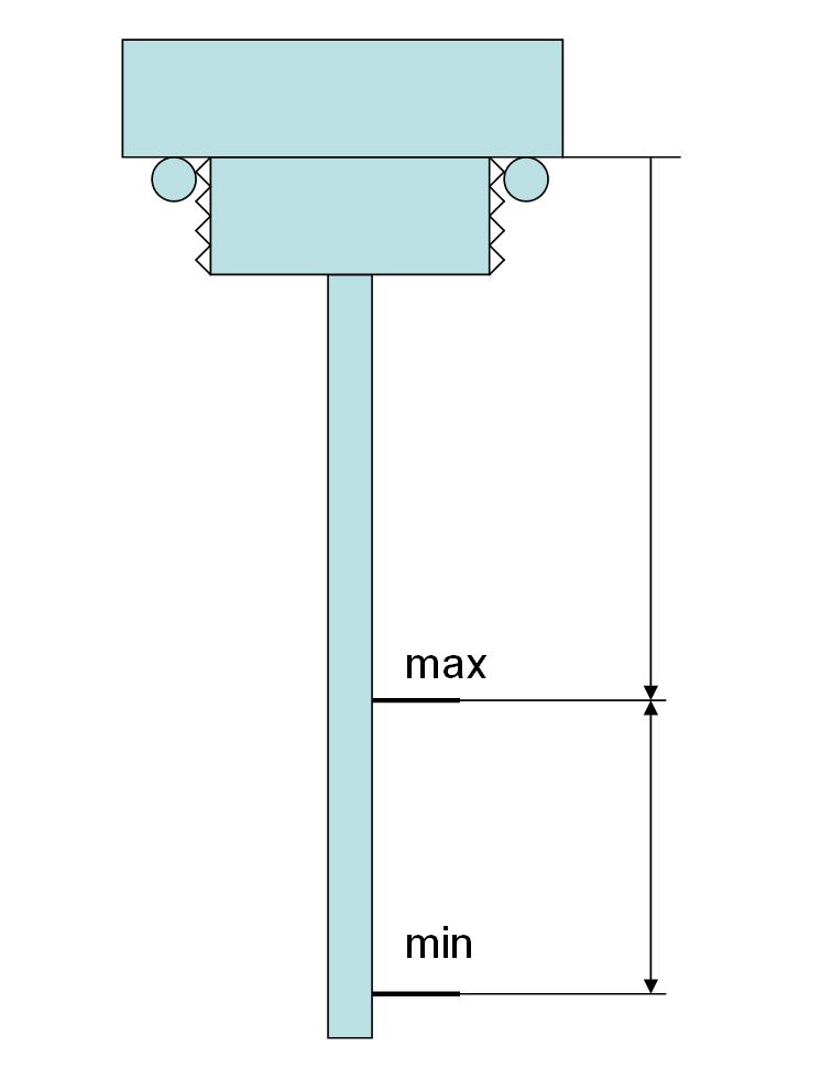

mijn pas gekochte 950 Adventure heeft geen orginele peilstol maar eentje met olietemperatuur meting. Heel mooi, maar daardoor staan de min/max aanduidingen er niet op en ook de owners manual geeft ze niet aan. Wie wil er voor mij even de onderstaande maten opmeten aan de peilstok?
groeten,
Jos
gevraagde afmetingen

Max 83 mm
Min 110 mm is einde peilstok.
Beide van dop gemeten zoals je voorbeeld

effe een vriend opzoeken of bij een dealert vragen naar originele, en dan de streppjes overnemen das het makkelijkste.

Dank je Marc, kan ik snel even checken. En goed plan om het even te "calibreren" naast een echte.

Jouw calibratie is de onderste centimeter maximaal gedompeld, niet ingeschroeft Smile een druppel er aan is OK.
