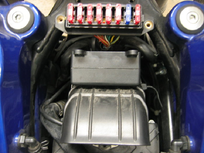

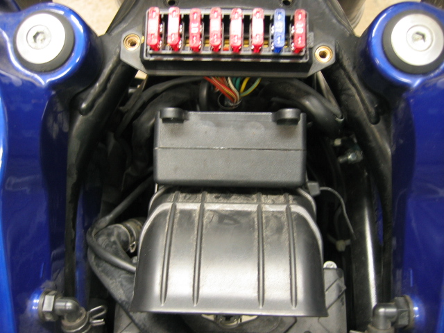

Nieuwe plek gevonden voor het xenon kastje,
al heel lang zat hij in de dubbele wand van de kuip (adv).
maar was toch lastig als dat kuipdeel er af moest (bv met beurt).
Nu zit het kastje net voor de snorkel van de luchtinlaat,
de kabels waren precies lang genoeg wink3

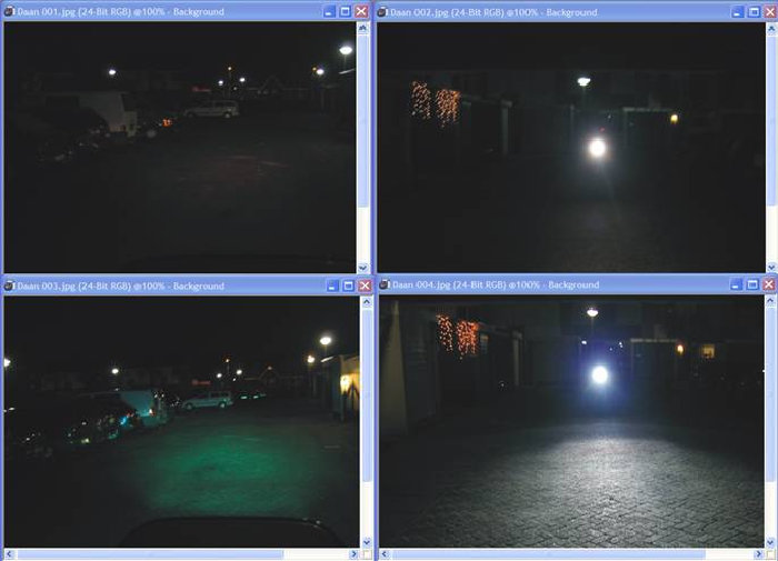

Nog ff het "vergelijkingsplaatje" opgeduikeld,
een wereld van verschil pleased
Boven =halogeen, undecided onder= Xenon happy

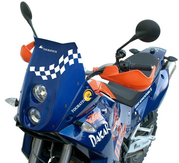

iemand zo'n volledig touratech met dubbele lichten boven mekaar en ander scherm?
ben er over na aan't denken...
Tên përdu, jhamâi së rëcôbro
BerichtGeplaatst: Di, 9 Dec. 2008, 0:49    Onderwerp: Reageer met quote
zo iets thumbsup wel duur geloof ik

k²
Geregistreerd op: 20-11-2007
Berichten: 185
Woonplaats: neffenalle
BerichtGeplaatst: Wo, 10 Dec. 2008, 10:04    Onderwerp: Reageer met quote
het bovenste dus
niet goedkoop idd
maar da's een nieuwe optiek origineel ook niet
en die is na de schuifpartij die onder de vrachtwagen eindigde gebarsten (achteraan) en wel mooi gelijmd maar sindsdien continu last van condens
gezien het scherm nu ook beschadigd en gekortwiekt) werd kan ik net zo goed opteren voor de complete vervanging met bijkomende voordeel dat het scherm een tiental cm lager is...

Ik vind die set van de onderste foto wel mooi en volgens mij met het originele scherm. Weet iemand waar dat vandaan komt, ik heb het nl. nog nooit gezien. huh2
