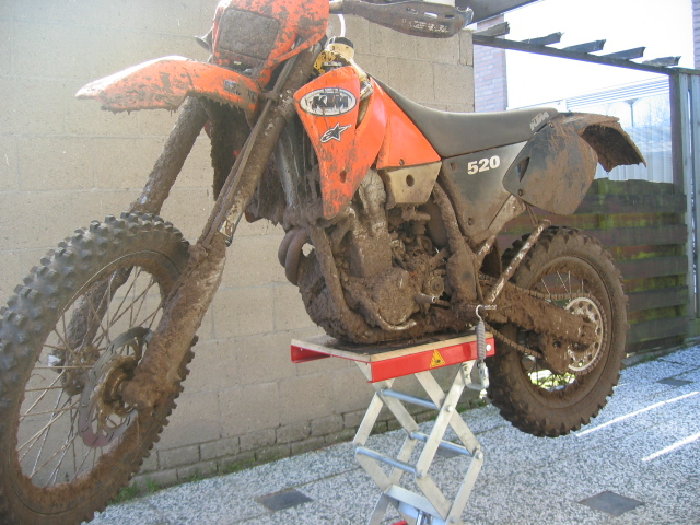

Raketman schreef:
Hogedruk op motorfiets = ketterij smug
[/quote]
Als je motor er regelmatig zo uit ziet, dan ben je toch op de hogedrukspuit aangewezen laugh wink3
