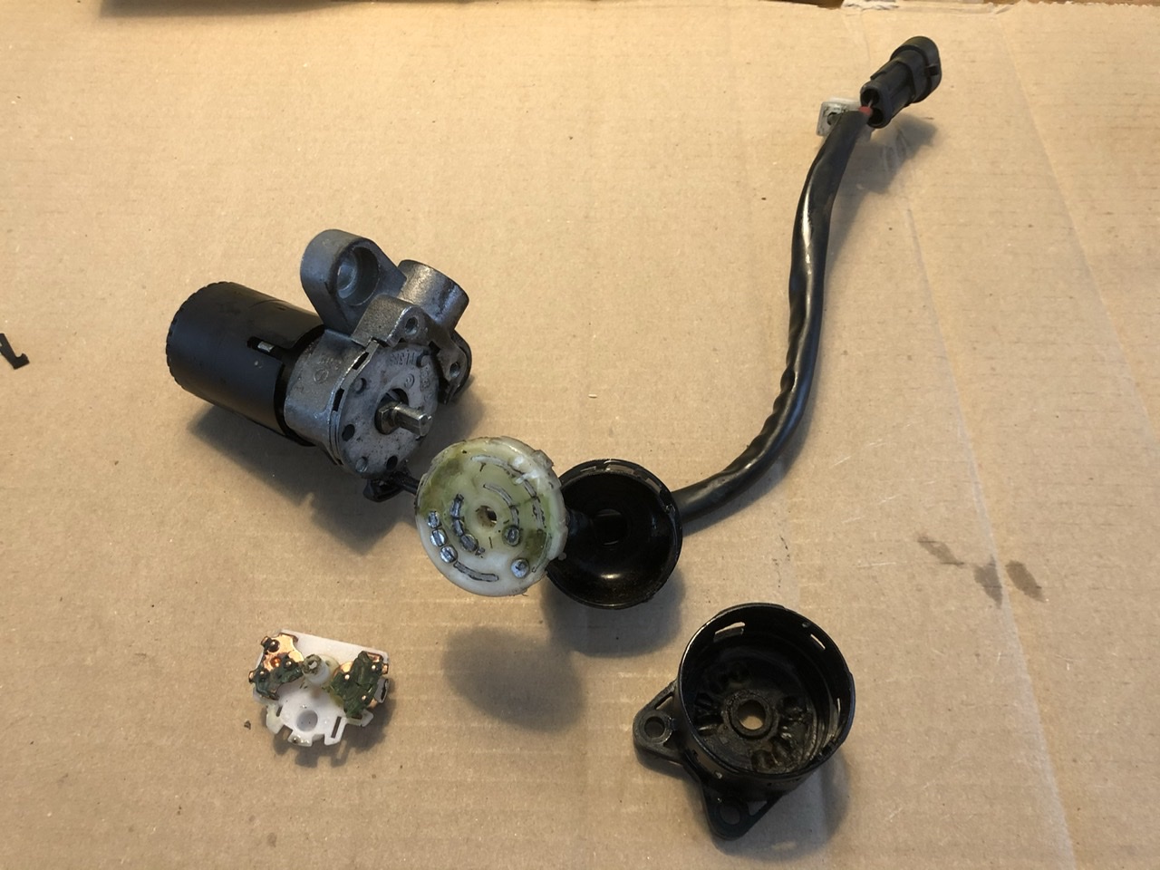

Je bedoeld dat het display uitvalt? Ik heb ‘t zelf ook gehad, toen bleek ‘t contact slot wat geoxideerd en smerig. Een ander kwaaltje is kabelbreuk in de kabelboom bij het balhoofd.

Motor staat al in de werkplaats, kan dus geen filmpje maken. kabelboom is al gecontroleerd. Contactslot zal ik doorgeven.

Nieuw berichtGeplaatst: Vr, 15 Jan. 2021, 22:20    Onderwerp: Reageer met quote
Was kabel geknikt onder het contactslaot wat ik heb begrepen van de monteur.
Hoop dat de ellende nu voorbij is
