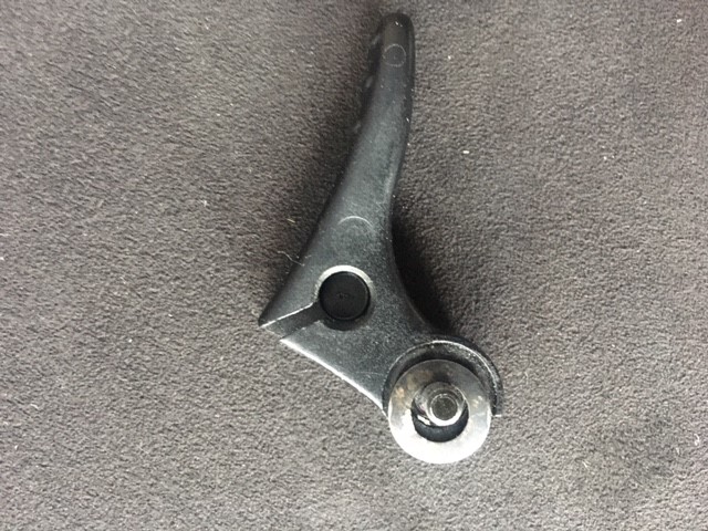

Mijn chokehendeltje blijft (al een hele tijd) niet meer hangen als ik hem intrek. Niet onoverkomelijk, maar wel onhandig.
Dacht even de tandjes bij te vijlen, maar bij demontage zie ik daar niets van tandjes zitten? Op de partsfinder zit er zelfs geen rondelletje tussen. Heeft er iemand een foto van hoe het er hoort uit te zien?

volgens mij hoort daar een gegolfd sluitringetje onder te zitten,
wat voor een soort veerspanning zorgt als het boutje aangedraaid zit.
met 2 tangen het sluitringetje een knikje geven, en terugmonteren?
dat geeft dan genoeg weerstand om het hendeltje weet goed te laten werken.

wat Daan aangeeft klopt inderdaad, het "schijfje"is een een schotel veertje wat de spanning op het choke hendeltje moet houden. Ik heb dit schotelveertje enkele jaren geleden vervangen door een rubber O ringetje en werkt nog steeds prima zo.

aha begrepen. helemaal geen groefjes nodig dus. easy fix en werkt nu zoals nooit voorheen! thanks!!!

proberen wat daan zegt. kost je 5 minuten. dat schotelveertje is na verloop van tijd redelijk vlak hoor.
