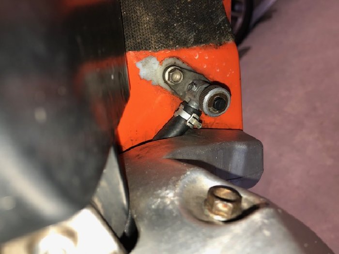

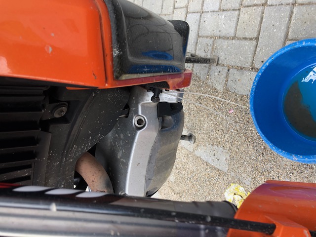

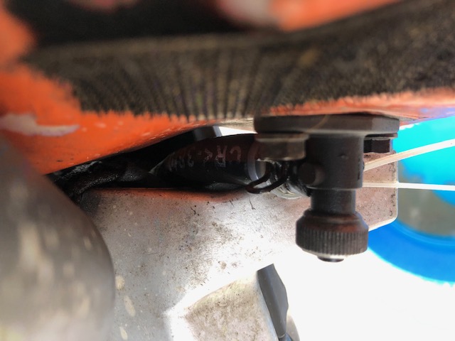

Dag mede KTM-rijders,
Eergisteren zag ik dat er vanuit mijn motor benzine op de grond druppelde. Na wat een korte zoekslag zag ik dat er een heel klein gaatje in de (benzine)slang zit. Al geprobeerd om het tijdelijk met tiewraps dicht te maken maar dat lukt niet. Als ik de benzinekraan dichtdraai blijf het wel gewoon door druppelen.
Ik ben een vrij onervaren sleutelaar, maar heb wel de intentie om het te leren en het leek me daarom goed om het eerst zelf eens te proberen ipv hem direct wegbrengen. Mijn vraag is dan ook, is het te doen om zelf deze slang te vervangen en welke stappen moet ik dan doorlopen? Op welke manier sluit ik bijvoorbeeld de benzinetoevoer af?
Hoor graag of iemand me advies kan geven!! book2
Foto's, ter hoogte van de tiewraps zit een klein gaatje:
 Bestandsgrootte:  121.42 KB
 Weergegeven:  318 keer
 Bestandsgrootte:  94.85 KB
 Weergegeven:  335 keer
benzine slang vervangen.
Dat is een mooi beginnersklusje denk ik. Het bewuste slangetje verbind de rechter tank met de linker tank waar de benzine pomp in zit. aan beide tanks zit een kraantje.
Draai ze allebij dicht !
Draai de keienvanger aan de voorkant los en dan kan je ongeveer de slang wel volgen.
klemmetjes los slangetje los en neem het mee naar de automaterialen zaak voor een nieuwe.
succes.

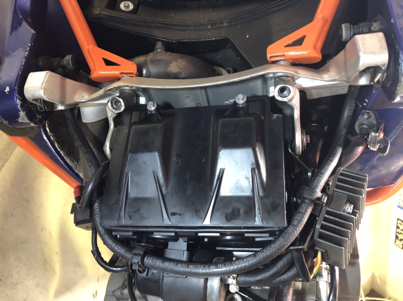

Het zal wel loslopen
Berichten: 604
BerichtGeplaatst: Do, 18 Jun. 2020, 19:17    Onderwerp: Reageer met quote
Ik heb er toevallig een mooie foto van.
 Bestandsgrootte:  313.65 KB
 Weergegeven:  301 keer
thanks. thumbsup
euihm je hebt allemaal krasjes op de lak smiley
en de rechter carterplaat montage is stuk gedraaid (geweest?)
maar dat ter zijde laugh3 laugh3 laugh3 surprised rolleyes3

Klaverblad schreef:
Bedankt voor de reacties, kan ik wat mee! Ga er morgen mee aan de slag.
Best wat gefrunnik om die slang erop te krijgen, ik draai de benzine tank altijd los (3 bouten per tank - hoeven er niet uit maar dan kan je de tank wat bewegen)
Sommige mensen zien ook alles hè grin. Er zat inderdaad een afgebroken bout van de carterbak in die steun. Ik heb ‘m met woest geweld er nog uit kunnen krijgen en er draad in getapt, maar het houd niet over. Ik wil er nog een keer een ander opzetten.
ooit had meen ik jerome van dit forum dat deel in de aanbieding,
maarja dat is al een tijdje geleden.. blank
PS: dat tijdje geleden was 5 jaar confused
http://forum.lc8.nl/viewtopic.php?t=6840
