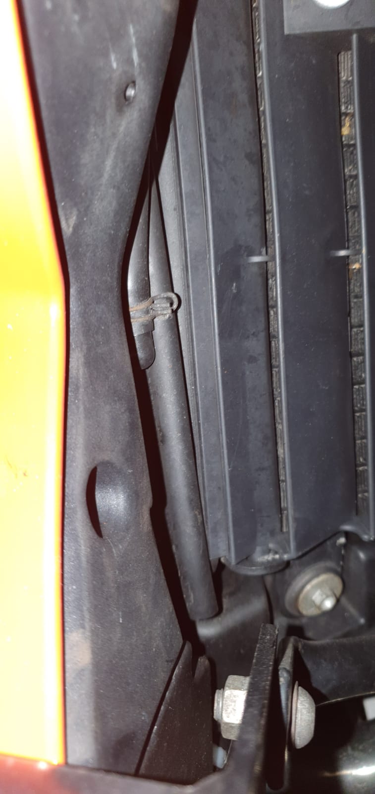

ontluchtingsslangetjes hangen aan de voorkan langs de radiator naar beneden.. als je er rustig in blaast moet er lucht door heen komen (geen perslucht op zetten..)

Heb ook rustig geblazen op het ontluchtingsslangetje maar daar kreeg ik geen lucht doorheen geblazen.
| het lang doorlopende zwarte slangetje in het midden is de ontluichtingsslang toch? |
