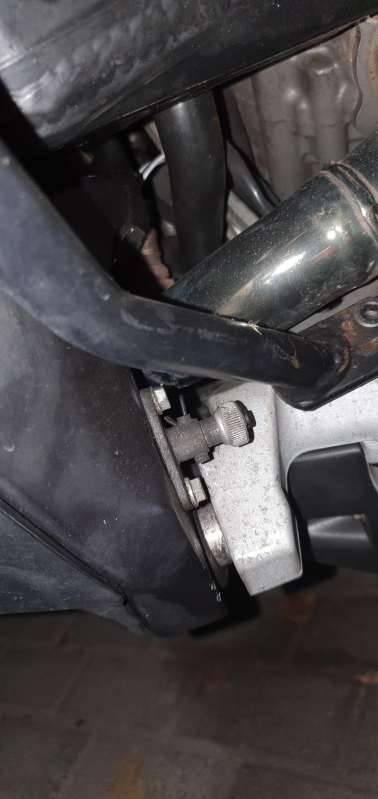

het lang doorlopende zwarte slangetje in het midden is de ontluichtingsslang toch?
 Bestandsgrootte:  100.29 KB
 Weergegeven:  374 keer
Kraantje staat opengedraaid
 Bestandsgrootte:  97.1 KB
 Weergegeven:  371 keer
BerichtGeplaatst: Ma, 11 Mei. 2020, 22:42    Onderwerp: Reageer met quote
je zegt ik heb aan het kraantje gedraaid, maar toen maar weer terug gedraaid,
omdat die ging lekken, wellicht heb je hem dus toch weer dichtgedraaid dus.
(is rechts om).
als een kraantje lekt in open stand, dan zal die wel stuk zijn, en moet hij
vervangen of gerepareerd worden.
kortom, allebei de kraantjes moeten open staan, is dus linksom draaien,
zoals mr Bean hierboven al aangaf

BerichtGeplaatst: Ma, 11 Mei. 2020, 23:03    Onderwerp: Reageer met quote
Hey Daan,
Beetje lastig uit te leggen, maar het rechterkraantje (gezien als je op de motor zit) hebben we een paar dagen terug open gedraaid want die zat dicht. Aangezien die aan dezelfde kant zit als de tank die niet leegloopt, ga ik ervan uit dat dat kraantje bij de rechter tank hoort.
Het linkerkraantje aan de kant van de linkertank die wel leegloopt draaide ik net ook iets verder open waarna daar vloeistof uit kwam, dus die heb ik weer teruggedraaid zoals ie stond.
Maar het rechterkraantje aan de kant van de tank die dus niet leegloopt heb ik helemaal linksom opengedraaid enkele dagen geleden al.
