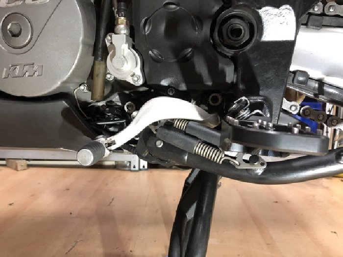

Vanwege de montage van 1cm lagere voetsteunen is mijn schakelpedaal een stuk te hoog. Voor terug schakelen moet ik 5 maal mijn hele been optillen. Niet comfortabel, veilig en eigenlijk irritant!
Nu kom ik alleen dit tegen:
https://ktmtwins.com/products/hammerhead-ktm1sl
Deze is alleen (voor mijn maat) 1cm langer....theoretisch zal hij daar door mss iets lager zijn maar deze dure gok durf ik niet te nemen.
Weet iemand nog iets? Ik wil de originele steps niet terug namelijk!!
Is dit warm te stoken en wat te verbuigen misschien?
(Foto van de pook in de juiste stand maar dan kun je de 1e versnelling niet meer gebruiken)

welke model heb je?
Is het niet gewoon te verstellen (net als de rem aan de nadere kant)?

oh, ik dacht dat ik het in 950 topichoekachtig had gezet? KTM950Adventure 2004

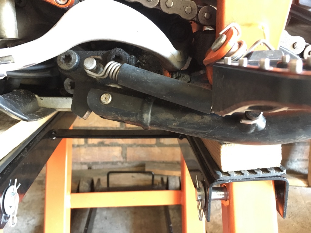

nee...zie foto....1 tandje lager en je hebt gelijk een probleem...dusssss

Snap nu pas je probleem (op de foto)...., de zijstandaard van de 1090R is gunstiger..

JAAAAA,! Je heb maar 1 veer aan je jiffy. Dat heb jij dus aangepast, nu zie ik het!
Klapt deze dan nog wel goed in??

BerichtGeplaatst: Vr, 22 Mrt. 2019, 21:54    Onderwerp: Reageer met quote

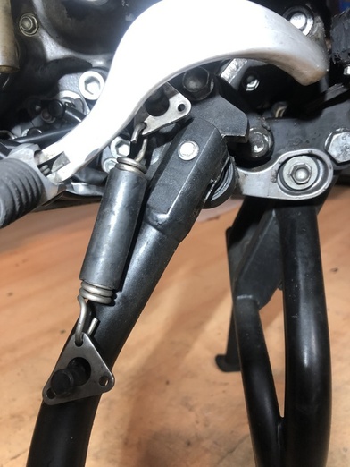

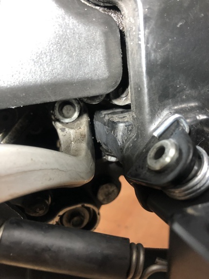

Ik ben erachter. De bovenste veer eraf gehaald èn een stukje van de kettinggeleider af moeten halen. Hier kwam de pook ook tegenaan!
Morgen even proefrijden en daarna een andere langere veer zien te vinden.
Dan is het helemaal naar mijn wens...

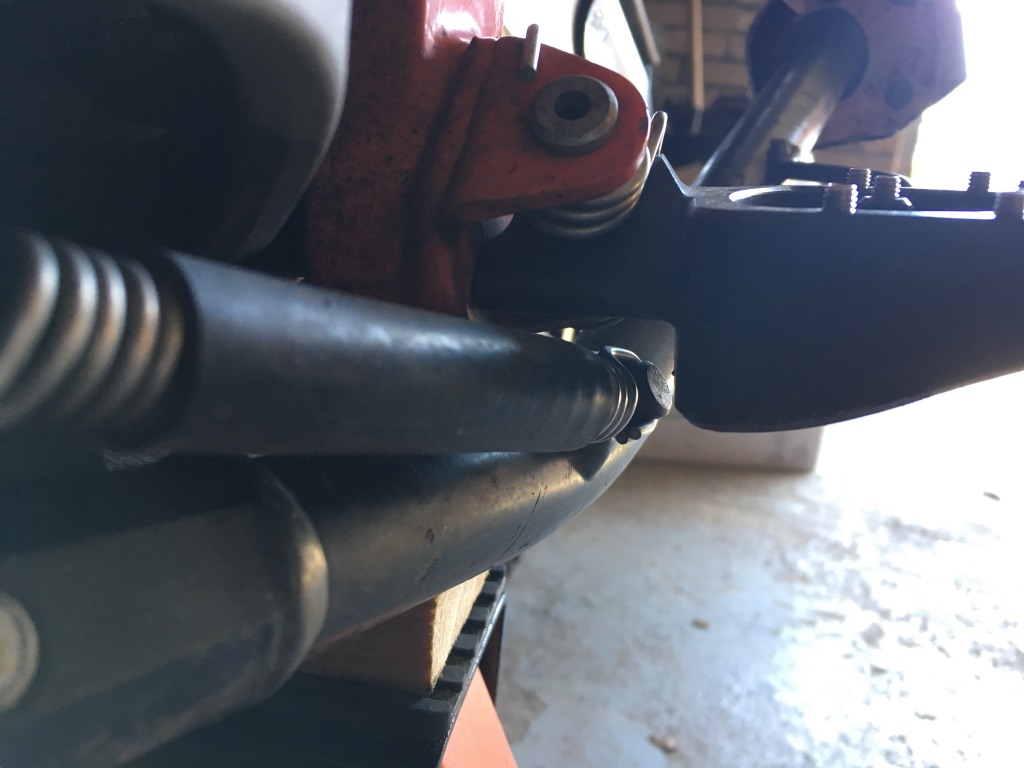

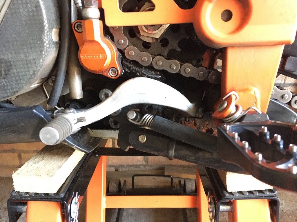

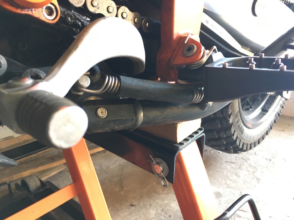

Hier nog een paar plaatjes van mijn standaard + veer.
990 adventure r van 2011
Bij mij gaat hij mooi onder de verlaagde rade step. Hij raakt hem niet. Uitgevoerd met enkele veer tongue

Ik ga ook 1 veer erbij zoeken. Jou pookje is mijn “te hoge” stand. Zo kan ik niet rijden.
Misschien door mijn maat 46 en Sidi Adventure2 offroad laarzen...?
