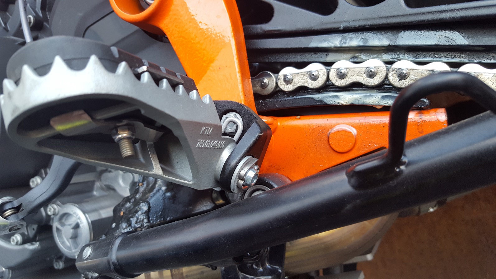

Heb de zwarte, zelfde als op de foto die hierboven staat. . Nog steeds een foto zien van mijn laars + zijstandaard? dozey
Koen
Geregistreerd op: 16-8-2006
Berichten: 489
Woonplaats: Maastricht
BerichtGeplaatst: Di, 6 Nov. 2018, 0:15    Onderwerp: Reageer met quote
Alleen als je laarzen oranje zijn (of goud zoals Jeffrey)

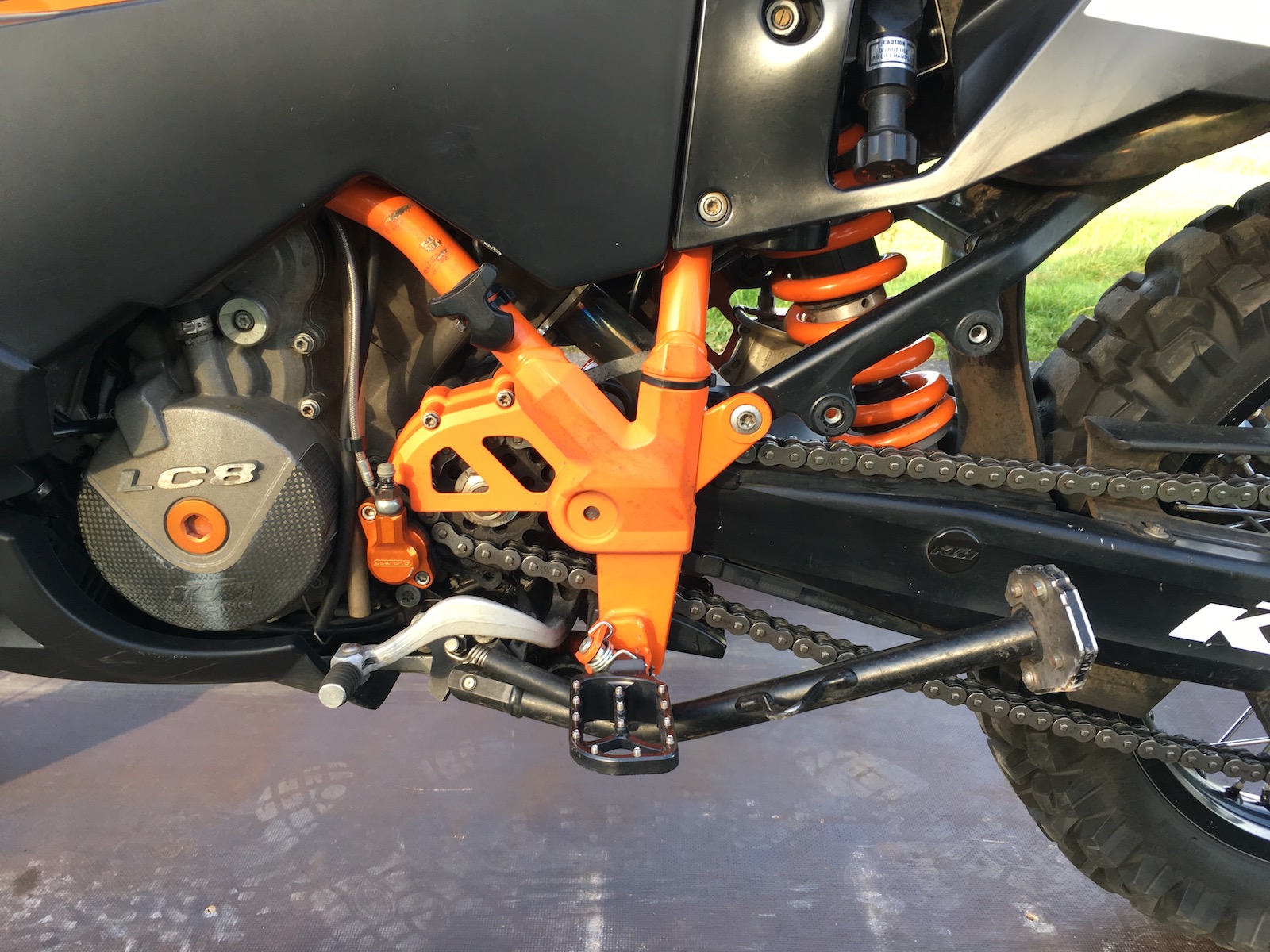

Ik heb oranje:

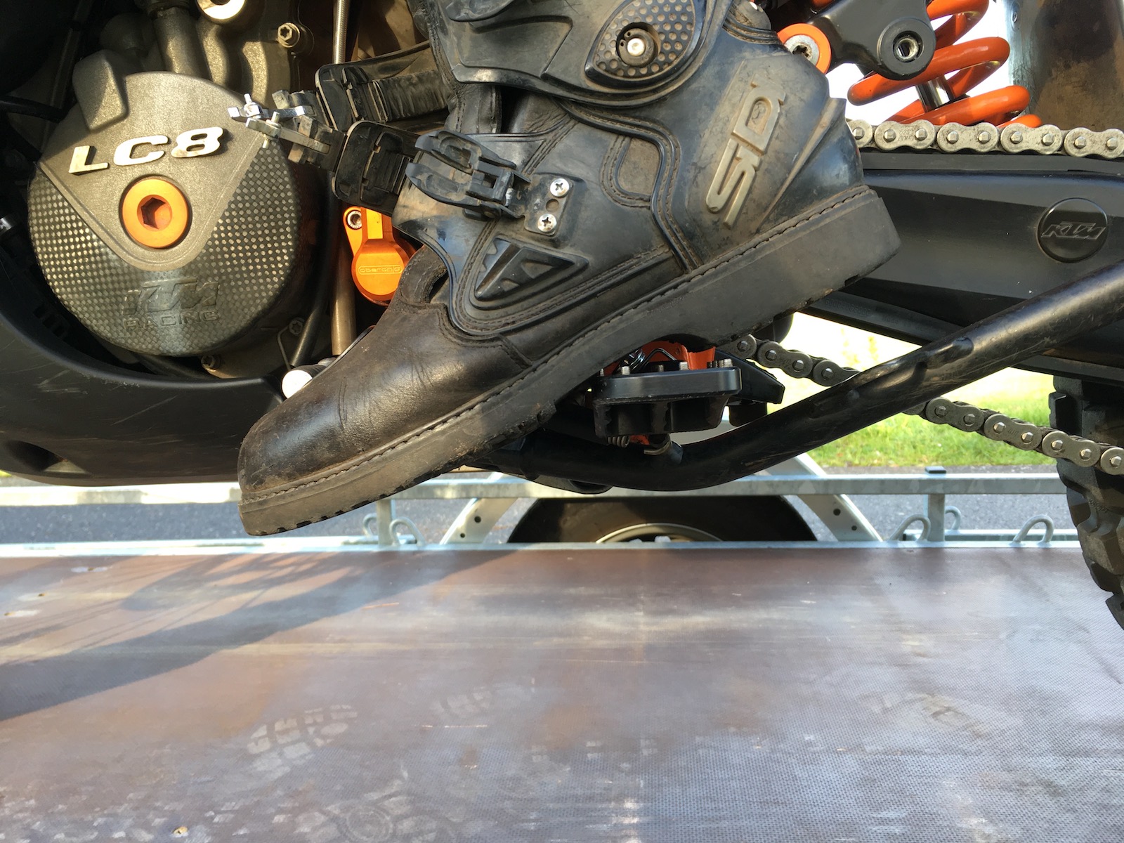

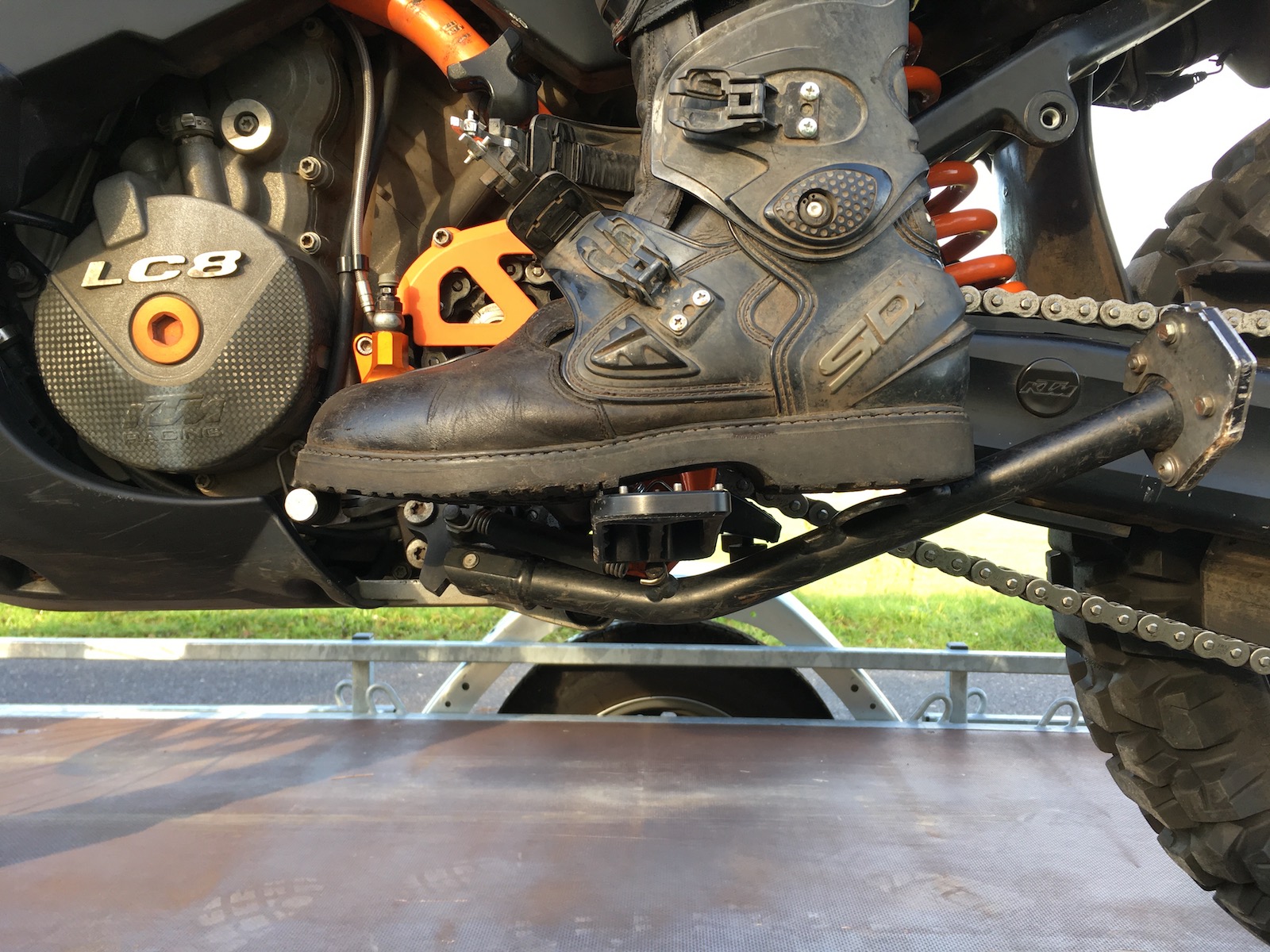

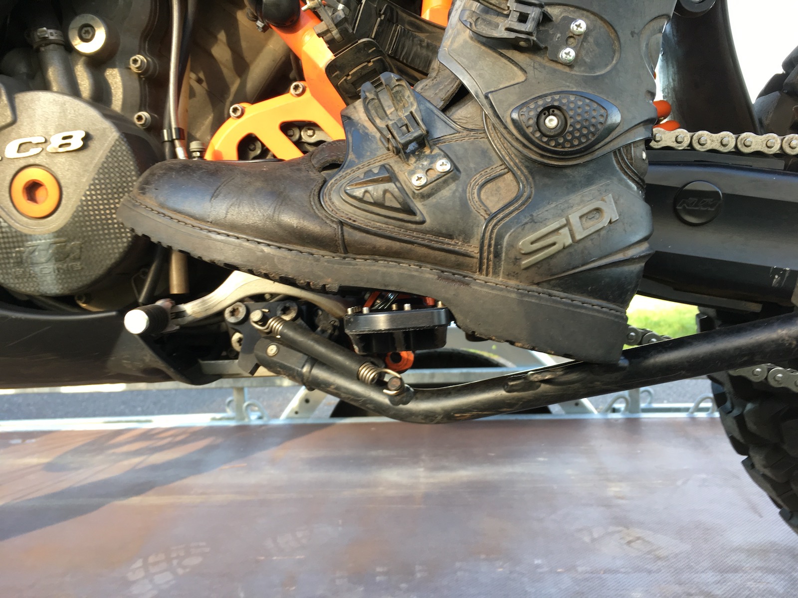

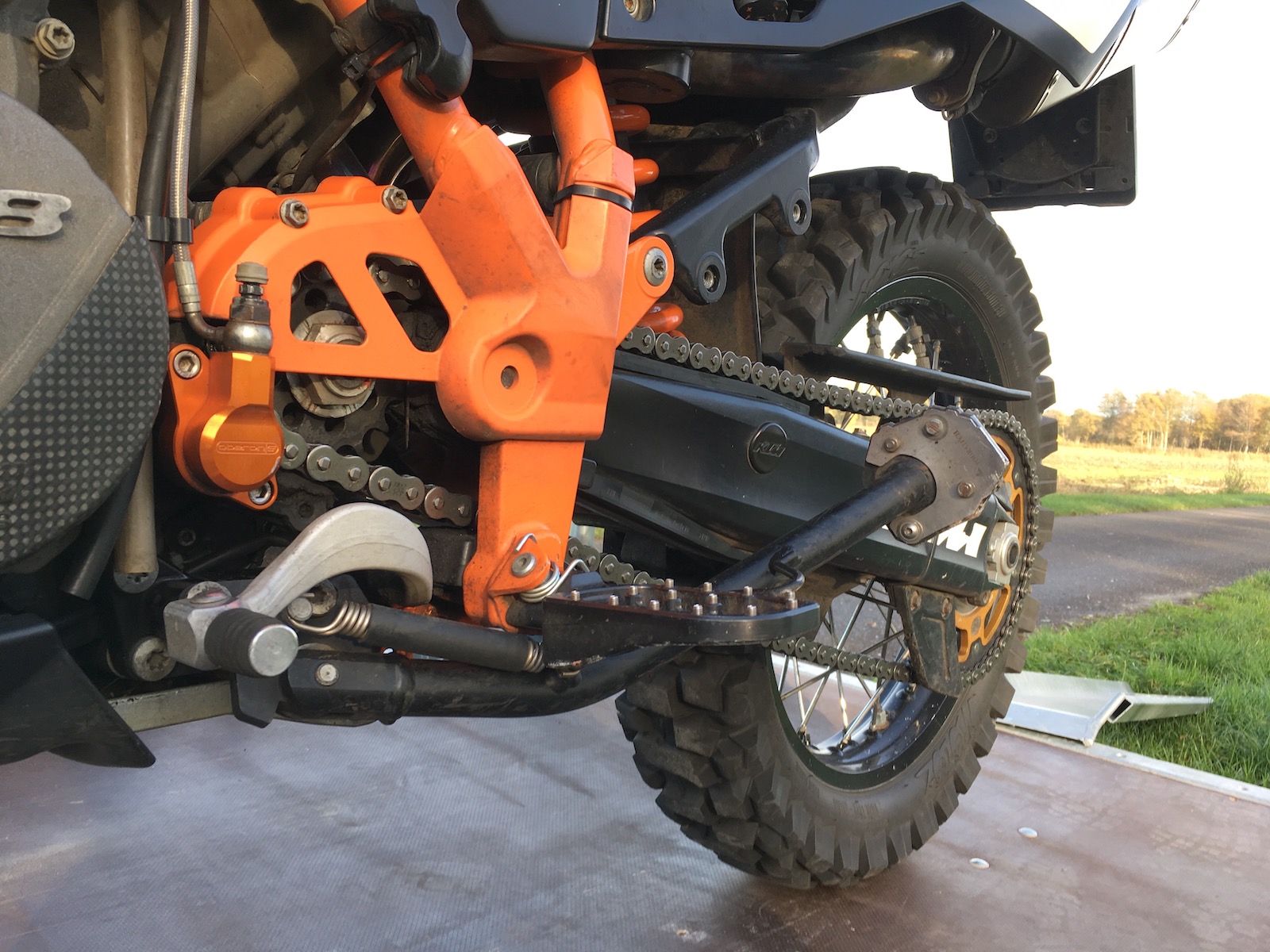

Geen oranje of gouden laars, er zit niet eens een voet in. tongue3
Op de een na laatste foto zal je motor uit gaan.
Of je moet een side stand relocator gebruiken al gaat het in de meeste gevallen wel goed. Mocht je problemen krijgen, dan een weerstand er tussen solderen of ander blokje van Ebay kopen net als Michel3vb.
Bij over de weg rijden had ik trouwens geen last, er is nog hoop. grin3

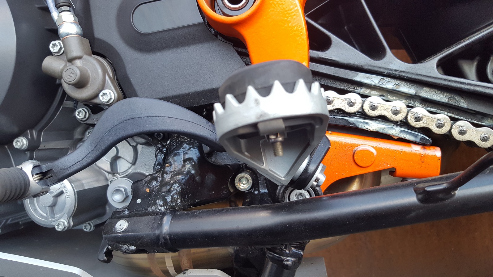

Vraag nu is of de 18 mm zakken aan de onderkant niet zoveel effect heeft dat het problemen geeft met de standaard (bij 1090R, zie foto's). Ze staan bij mij hier op de laagste stand (je hebt 2 standen als je links en rechts verwisseld),
Groeten,
Koen

Het is niet alleen het lager, maar ook breder en dieper. De rade steps zijn veel groter. YEAH!
Trouwens, je kan ook nog je rubberrtjes verwijderen, dan zou de eerste winst al moeten zijn. smug
Denk als je er maar op één manier achter komt, bestellen en passen. Of Rade Garage mailen.
Waar ben je bang voor? Als ze niet passen of als je motor uit gaat?
Probeer dan eens wanneer als je motor echt uit gaat, of volgens mij staat dat ook op je scherm 'side stand' ofzo, toch? Hoeveel speling heb je?
