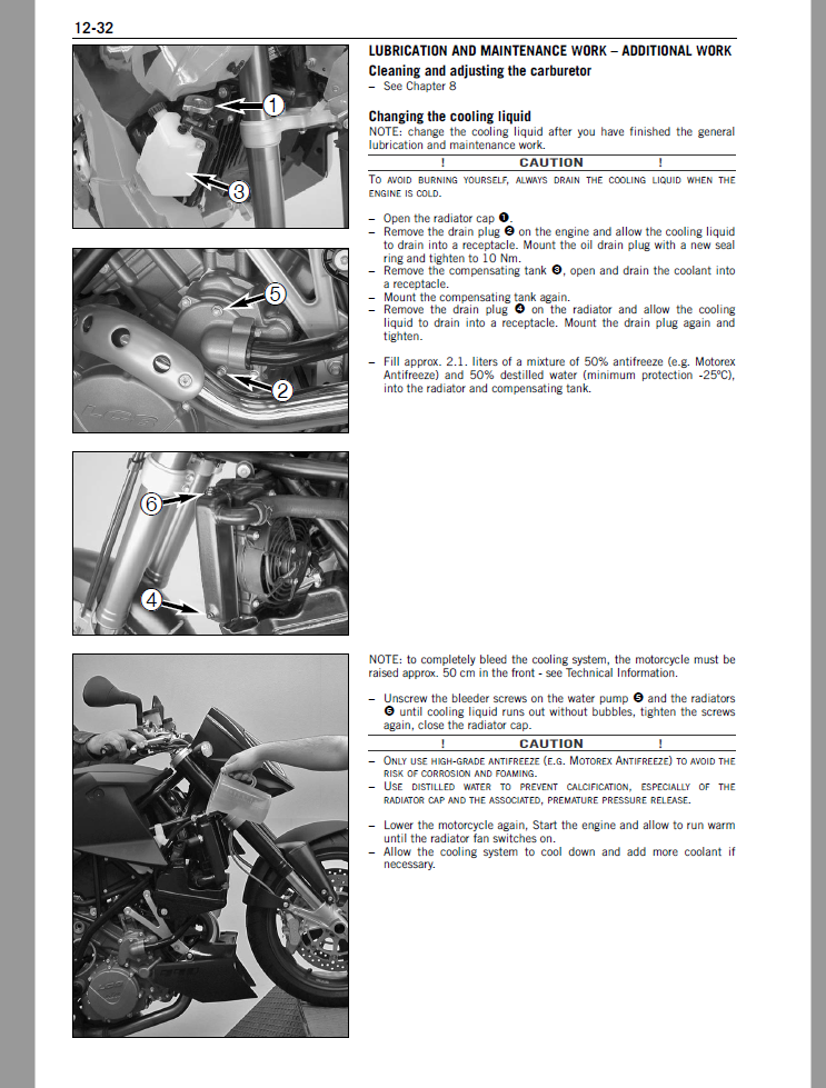

Ben ik nou gek?
zowel in het WPH als in de owners manual kan ik niet vinden
hoe het koelsysteem te ontluchten.
ik heb nl de radiateur los/leeg gehad ivm kleppen stellen.
950 adv 2004
michel3vb
Geregistreerd op: 26-6-2016
Berichten: 198
BerichtGeplaatst: Zo, 30 Dec. 2018, 13:16    Onderwerp: Reageer met quote
In de WPH staat het zeker te weten. Owners manual ook meen ik. Bijgevoegd komt uit de WPH
 Bestandsgrootte:  370.98 KB
 Weergegeven:  613 keer
Berichten: 3676
Nieuw berichtGeplaatst: Zo, 30 Dec. 2018, 13:33    Onderwerp: Reageer met quote
ok, ik zie het bedankt,
pag 12/32
mijn uitgeprinte wph gaat maar tot 12/16
ff uitzoeken hoe dat komt...
aan de foto's te zien is dit van wph superduke..
michel3vb
Berichten: 198
Nieuw berichtGeplaatst: Zo, 30 Dec. 2018, 14:07    Onderwerp: Reageer met quote
WPH is van alle LC8 modellen. Toevallig staat hier inderdaad een Duke afgebeeld.

Voorbeeld is van een duke.
Bij de adventure 950 2004 zit de ontluchting achter de voorste uitlaat pijp. Kan er met een sleutel niet bij.
Uitlaat verwijderen is enigste optie????
Grt Marc
lc8 adventure 2004

Denk dat motor omhoog belangrijker is dan schroefje op waterpomp. Beetje knijpen in de dikke slangen werk meestal ook erg goed.

Weet niet precies hoe het zit bij de 950 maar 990 zit hij ook achter uitlaatbocht. Kan er echter wel bij met een kleine steeksleutel 8 altijd.
