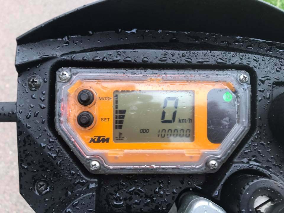

De 950 sm heeft er 100.000 kilometer op zitten.
Nou lekt het blok bij de voetpakkingen en lust een goeie slok olie, ongeveer een liter op 2000 kilometer.
Verder rijdt de SM heerlijk en tuf ik elke dag weer met een dikke smile heen en weer van werk naar woon..
Wat is wijsheid, groot onderhoud aan het blok uitvoeren, in ieder geval de voetpakkingen vervangen, maar wat is nog meer verstandig als ik de boel toch uit elkaar heb. Nieuwe olie schraap veren, distributie ketting en geleider... Koppeling...
Wie kan me tips geven, ik wil nog graag lang met deze motor rondrijden..laugh4
Of is het eenvoudiger om een ander blok erin te zetten, die minder kilometer gelopen heeft en ondertussen het oude blok te reviseren??
Groet Joost

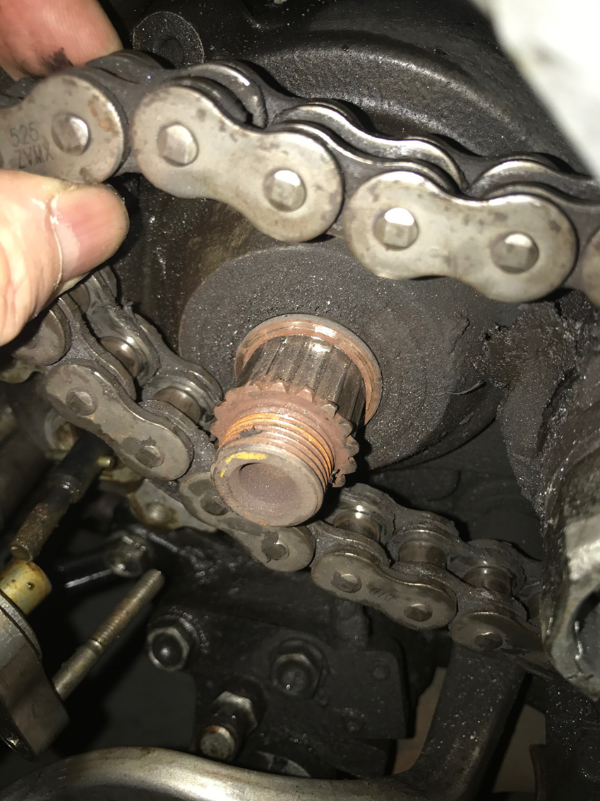

shit, aandrijfas aan gort.... moet het blok toch open, uhoh2
Of heeft er iemand een tweede hands blok te koop??
Groet Joost

Tjee... dat is naar! Wat voor voortandwielen? Origineel? Lang regeden met een los vtw?
Ik heb zowel een gebruikt blok als een vrijwel nieuwe versnellingsbak voor je.. even een pb sturen voor telefoonnummer?

Ai ai dat is flink knudde! anxious Bij mijn 990 zat het voortandwiel ook los, de ring zat wel omgevouwen maar kon de moer zo met de hand los draaien.
Nu zit hij met 100nm + loctite + borgring vast, maar nu komt de grote vraag hoe dan dat? Ook voor een ander, want toen ik mijntes los zag zitten begon ik al te zweten voor resultaat als de bovenstaande foto.
Had dit voorkomen kunnen worden? cry
