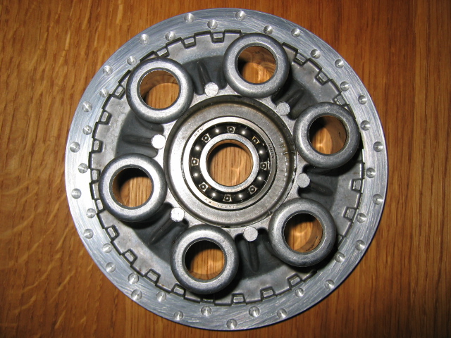

BerichtGeplaatst: Ma, 25 Dec. 2006, 17:16    Onderwerp: Re: versleten koppelingsplaten Reageer met quote
Dat aangrijpprobleem heb ik ook gehad nl, maar is opgelost door de korf te perforeren (meer olie tussen de platen)
Hoi!
FF oud topic opgehaald, ik had nl laatst weer last van het "aangrijpprobleem"
Na overleg met dealer, net als bij mijn EXC deze keer de drukplaat van putjes voorzien, in eerste instantie had ik nog een beetje last van schokken met optrekken, toen de putjes met de boormachine nog iets dieper gemaakt.
Nu trekt hij ijskoud gestart nog hartstikke soepel op pleased
Truuk is nl dat er nu meer ruimte is voor olie tussen de drukplaat en de eerste gevoerde plaat.
Putjes zijn gemaakt met een 5 mm boortje, en pakweg 1,5 mm diep.
Zie foto

Het zijn slijtageonderdelen die waarschijnlijk NIET versleten waren.
maar wel en beetje verglaasd oid wisselen heeft wel de oplossing van het probleem gebracht, maar bovenstaande oplossing had weinig of niets gekost.
Alleen niet elke dealer heeft de kennis om een probleem op een NIET-standaard manier op te lossen, en gaan ze maar domweg onderdelen wisselen undecided
