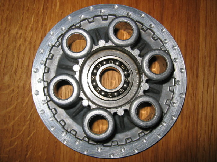

bij mijn motor een adventure 950 uit 5-2003 had ik een koppelingsprobleem
zoals bij meerder lc8,s ging het aangrijpen niet goed ,er was al nieuwe olie in gekomen maar dat gaf geen verbetering
gisteren zijn er een nieuwe kopp-platen in gekomen en een stift
nu is mijn vraag : de motor heeft nog maar 14000 km gelopen
mogen de platen dan al versleten/krom zijn ik rij er geen terrein mee
mijn dealer gaat dit wel claimen bij ktm ( mulders uit veendam)

De mijne heeft 54000 op de klok staan met nog de originele platen,
(ben eerste eigenaar)
Alleen weg-kilometers, maar maak wel regelmatig wheelies, (op de koppeling, dus veel laten slippen ).
Hoe zagen de platen er uit?, en zijn ze allemaal vervangen? (gevoerd/ongevoerd?)
Dat aangrijpprobleem heb ik ook gehad nl, maar is opgelost door de korf te perforeren (meer olie tussen de platen).

ik rij niet met slippende koppeling of maak wheelies en het is mijn achtste motor dus ik weet wel hoe je normaal moet koppelen
de platen zagen er wat verkleurd uit ,maarja ik weet niet eens hoe ze er nieuw uit zien
ik had dit probleem ook al in de garantie periode
ik heb als leenmotor een adventure 990 mee gehad ,mooie motor sommige dingen zijn verbeterd maar van de zithoogte en de carburateurs
hadden ze af moeten blijven
het zal ook wel moeilijk worden het claimen van een slijtage onderdeel

Het zijn slijtageonderdelen die waarschijnlijk NIET versleten waren.
maar wel en beetje verglaasd oid wisselen heeft wel de oplossing van het probleem gebracht, maar bovenstaande oplossing had weinig of niets gekost.
Alleen niet elke dealer heeft de kennis om een probleem op een NIET-standaard manier op te lossen, en gaan ze maar domweg onderdelen wisselen
KTM koppelingsplaten zijn volgens mij erg goed, die van mij zitten er tenminste al 60000 km in

Hmmm afgelopen vrijdag de capella stampersrit gereden. Vanmorgen reden Do en ik ff naar het tankstation om de motoren af te spuiten.
Tot 2 x toe slipte de koppeling door bij het optrekken bij het verkeerslicht. Terwijl ik heel rustig reed.
(er staat nog geen 4000 km op de teller)
Nou is afgelopen week alle olie vervangen doordat het koppelingsdeksel lek was.
Wat kan dit zijn ?

Hoi!
Staat de handle op het stuur misschien heel strak afgesteld??
dus zonder "vrije slag"??
Heb je hem misschien tijdens de rit ff op die kant "neergelegd",
handle verbogen, dus geen vrije slag meer?
Of heb je de koppeling erg uitgewoond tijdens de rit? veel bagger gereden en dan veel laten slippen?
een paar baggerritje kunnen namelijk meer slijtage opleveren dan 30000 km op de weg.

tsja dat zou t wel eens kunnen zijn ja...heb natuurlijk weer een paar keer languit gelegen hahaha
Eigenlijk meer omgevallen omdat mn been te kort was ...
Ik zal t zo eens nakijken.
Ik koppel weining, ik probeer in de drek in wat hogere versnellingen te rijden zodat ie niet zo snel te veel vermogen op het achterwiel zet. Schakel in het terrein ook meestal op zonder te ontkoppelen.

hydraulische koppeling...valt dus weinig aan af te stellen
_________________ Nieuwe CV-ketel nodig ? |
Naar boven |
Geregistreerd op: 27-11-2004 Berichten: 3673
Geplaatst: Zo, 31 Dec. 2006, 15:24 Onderwerp: |
G-Spot schreef: | hydraulische koppeling...valt dus weinig aan af te stellen |
Met het rode wieltje kun je toch de slag van de handle afstellen,
als de handle te strak staat afgesteld, dan ben je tijdens het rijden al als het ware aan het ontkoppelen.
Als dat goed is, dan moet de koppeling los, is zo gebeurd, en dan platen checken.

Dat begrijp ik. maar als ik aan dat rode dingetje draai gebeurt er weinig.
en mocht ie nou slippen, dan ruik je dat.
nou ja...hij moet toch weer terug naar Blackpants...
