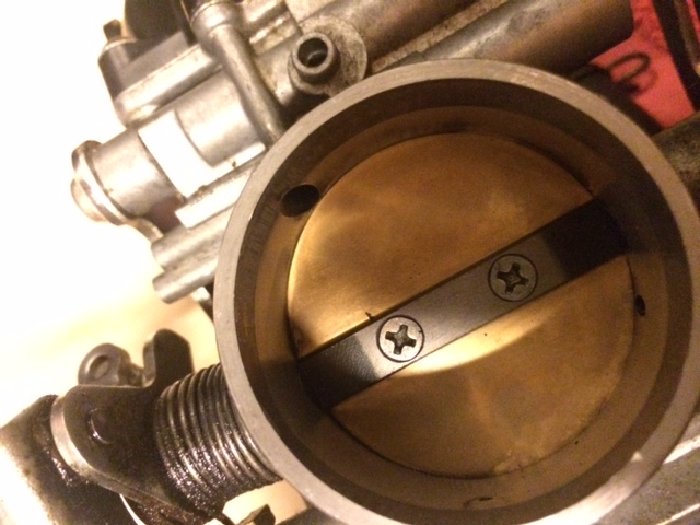

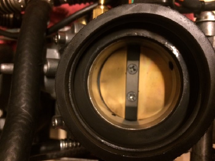

wie weet of het standaard zo hoort.. De vlinderklep van de voorste carb sluit niet helemaal af, terwijl de vlinderklep van de achterste carb wel goed afsluit... Ik kan me niet voorstellen dat dit zo goed is, het lijkt wel of de voorste vlinderklep verbogen is??
Voorste carb, je ziet op de foto aan de linkerkant dat ie niet goed afsluit.
op de tweede foto de achterste carb, deze sluit wel goed af..

Nieuw berichtGeplaatst: Za, 30 Jan. 2016, 0:26    Onderwerp: Reageer met quote
Synchroniseren dus.. schroefje los gelopen?

Nieuw berichtGeplaatst: Za, 30 Jan. 2016, 0:45    Onderwerp: Reageer met quote
Nee schroefje zit zeg maar geborgd met een lik verf ...???
Is gedaan door de vorige eigenaar denk...
Maar de vlinderklep is van de voorste niet vlak zeg maar, er zit zeg maar een knik in... Alsof ie verbogen is???

Berichten: 6809
Nieuw berichtGeplaatst: Za, 30 Jan. 2016, 9:58    Onderwerp: Reageer met quote
ik kan het niet zien op de foto, maar volgens mij horen ze wel vlak te zijn idd. voor en achter is iig dezelfde klep.
maar als de voorste krom is geworden door iets, zodat die meer open blijft staan, en de synchronisatie stond goed.. dan kan de achterste nooit nu dicht staan: dus dat verhaal klopt niet. tenzij dit probleem er altijd was en jij het niet veroorzaakt hebt...
om synchr te doen moet je wel zorgen dat eerst alle andere parameters goed zijn:
klepjes gesteld
carb op standaard/foetsoenlijke afstelling
en uiteraard geen kromme onderdelen of foute montages.
zoniet... dan ben je iets fouts aan het rechtbreien en dat wordt nooit goed.
Berichten: 3679
Nieuw berichtGeplaatst: Za, 30 Jan. 2016, 17:08    Onderwerp: Reageer met quote
ik heb ooit eens een set carb's zien liggen bij de dealer waarvan er 1 klep krom was.
bleek van een garantiegevalletje te komen van een LC8 die backfire had gehad.
