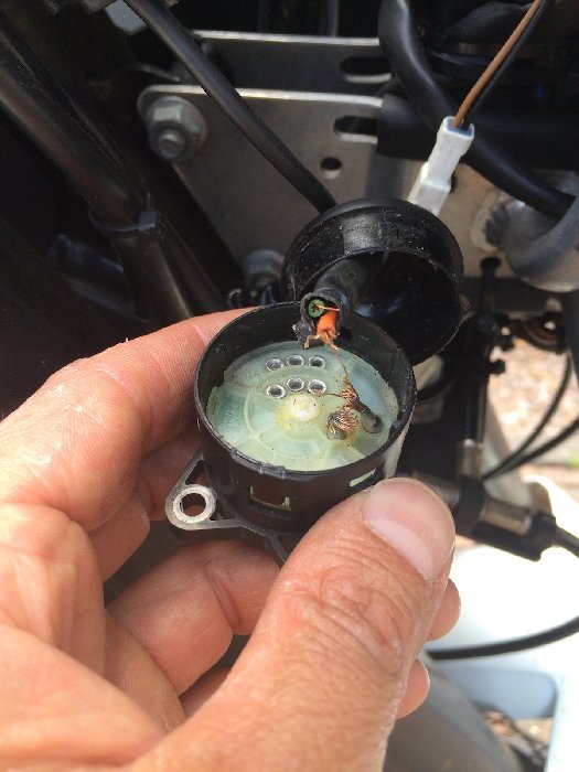

Nieuw berichtGeplaatst: Do, 23 Jul. 2015, 20:24    Onderwerp: Reageer met quote
Vanmiddag even de boel los gehaald. Het bleek in het onderste deel van het contactslot te zitten. Beide contacten waren door. Ik heb de boel even opnieuw gesoldeerd en hij doet het weer maar ik ga van het weekend even verbeteren. Kabels verlengen, isoleren, wat netter solderen en zorgen dat het stuur niet meer aan de kabels trekt want daar zit het grootste probleem denk ik. De kabels uit het contactslot zijn al aan de korte kant en met het draaien van het stuur beweegt de kabel ook heen en weer en trekt hij steeds een klein beetje aan de gesoldeerde contacten waardoor ze op den duur breken. Ik moet dus de kabel wat meer lengte geven en ergens zo vast zetten dat er niet meer aan de contacten getrokken kan worden.

petervdc
Geregistreerd op: 13-9-2010
Berichten: 1033
Woonplaats: west-vl
Nieuw berichtGeplaatst: Vr, 24 Jul. 2015, 9:41    Onderwerp: Reageer met quote
Heeee, van mij was dat identiek zo.
Een kameraad heeft het opnieuw gesoldeerd, langere kabeltjes eraan gezet, en het was weer oké !
