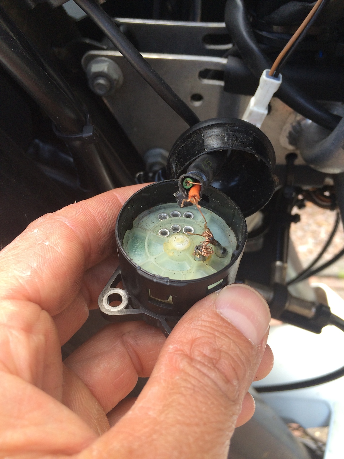

5150
Geregistreerd op: 24-11-2012
Berichten: 212
BerichtGeplaatst: Wo, 22 Jul. 2015, 22:16    Onderwerp: Reageer met quote
Ai..., pffff ik haat elektra. Had gehoopt op een quick fix of of coulance van KTM.
Van het weekend eerst maar eens het contact slot loshalen want volgens mij zit het bij mij in het slot, althans aansluiting in het slot.
Berichten: 2751
BerichtGeplaatst: Wo, 22 Jul. 2015, 23:00    Onderwerp: Reageer met quote
Jouw type zal nog geen gebroken draadje zijn maar gewoon een versleten slot unit. Shit happens, je rijd ready to race.
5150
Berichten: 212
BerichtGeplaatst: Do, 23 Jul. 2015, 20:24    Onderwerp: Reageer met quote
Vanmiddag even de boel los gehaald. Het bleek in het onderste deel van het contactslot te zitten. Beide contacten waren door. Ik heb de boel even opnieuw gesoldeerd en hij doet het weer maar ik ga van het weekend even verbeteren. Kabels verlengen, isoleren, wat netter solderen en zorgen dat het stuur niet meer aan de kabels trekt want daar zit het grootste probleem denk ik. De kabels uit het contactslot zijn al aan de korte kant en met het draaien van het stuur beweegt de kabel ook heen en weer en trekt hij steeds een klein beetje aan de gesoldeerde contacten waardoor ze op den duur breken. Ik moet dus de kabel wat meer lengte geven en ergens zo vast zetten dat er niet meer aan de contacten getrokken kan worden.
 Bestandsgrootte:  625.08 KB
 Weergegeven:  496 keer
