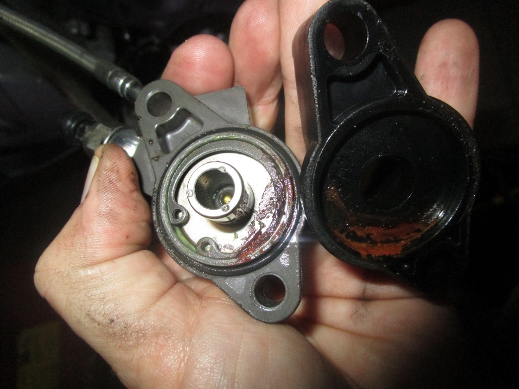

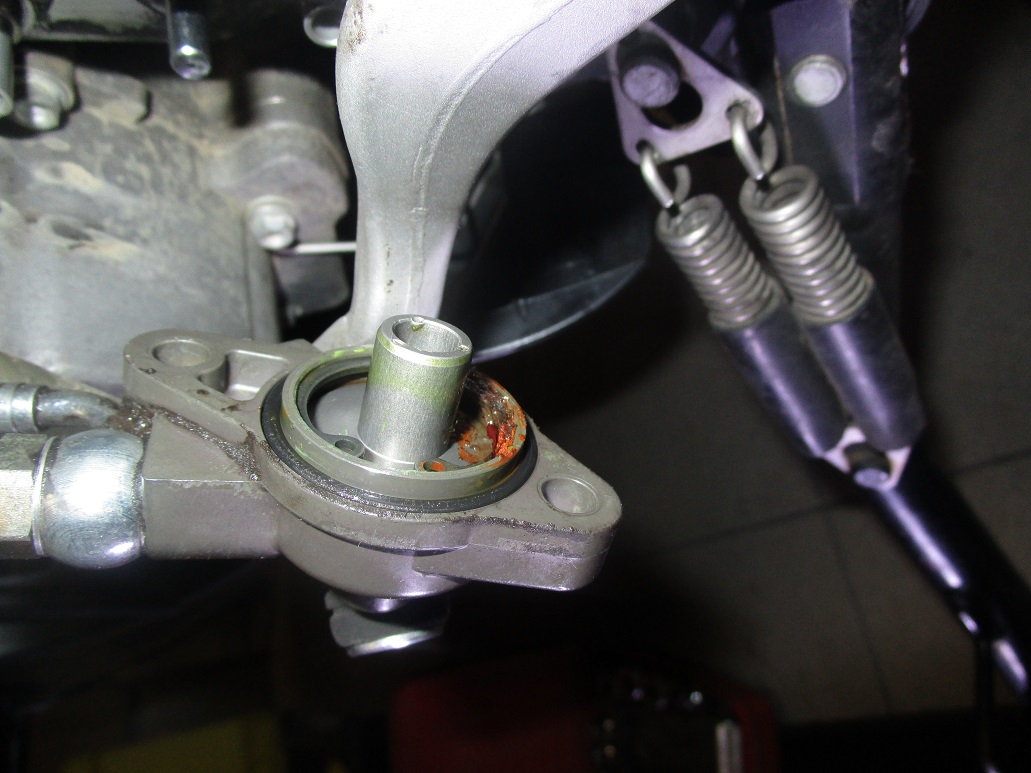

Daarnet de clutch slave cilinder eens afgehaald om te kijken of deze lekt...
Blijbaar wel.
(zie foto's)
Iemand een goed adres voor een Oberon?

Ziet er helemaal niet uit of die lekt.
Toch behoorlijk vettig m.i., vooraal de eerste foto. Die kant van de slave hoort droog te zijn. Ofwel optisch bedrog...

Inderdaad niet echt zeker dat hij lekt. Dat deel is niet helemaal afgedicht, water, kettingvet, ... het kan tot daar geraken. En ik denk dat je 't wel merkt aan de werking als hij lekt.
Proper maken, rijden, en opnieuw controleren.
Nieuw berichtGeplaatst: Zo, 16 Nov. 2014, 0:47    Onderwerp: Reageer met quote
dat rode spul is magura blood...... volgens mij, normaal is deze kant droog.
Nieuw berichtGeplaatst: Zo, 16 Nov. 2014, 10:14    Onderwerp: Reageer met quote
Er zit geen pakking tussen de opbouw van de clutch-slave en het blok, zodoende kan er water bij en ziet het eruit alsof hij lekt is. Vaak gewoon even nieuwe olie en viola! Schoon maken, een beetje lagervet tussen de delen en monteren

Er zit idd ook olie (gele schijn op 2e foto is olie.)
De rode aanslag is volgens mij opgedroogde/aangekoekte koppelingsolie.
Heb deze motor in september gekocht, en heeft de vorige 2 jaar bij de vorige eigenaar slechts 1000km gereden.
Dus volgens mij door het lange stilstaan en af en toe eens te rijden (wordt opgewarmt) aangekoekt.
Door het aangekoekte spul zit de piston ook scheef als hij uitgeschoven zit.
Kan eens proberen te reinigen. ALs hij dan blijft lekken zal het een nieuwe worden.

De werking was wel zeer wisselvallig in de paar 100km die ik er tot nu toe mee heb gereden.
Soms voort willen kruipen wanneer in 1ste de koppeling is ingehouden.
Soms moeilijk in neutraal te zetten springt telkens in 2 de en dan terug in eerste.
En voorlaatste ritje, gewoon tijdens de rit niet een keer niet willen opschakelen naar 3e, enkele keren geprobeerd (al verder bollend) met het
gekende tandengeknars tot gevolg, dan maar 1 versnellig terug geschakeld, daarna terug opschakelen zonder probleem.
Dus ik vermoed dat hij het toch moeilijk heeft gehad.

Er zit geen pakking tussen de opbouw van de clutch-slave en het blok rolleyes4
goed naar de foto kijken, dan zie je heel misschien een O-ring zitten, en die zit daar tussen om af te dichten denk ik thumbsup anders zou der heel veel water in staan denk ik...

Zit idd een O-ring.
Heb in het weekend alles eens proper gemaakt,
en volgens mij is het komt rood-bruine spul van de circlips
die wat aan het roesten is gegaan.
Ga hem één van de volgende dagen er eens uithalen, alles demonteren, oppoetsen, nieuwe circlips erin, nieuwe olie (al besteld) en dan eens testten
of hij (nog) lekt.
