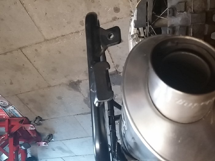

Gents,
Zou er iemand voor mij willen meten hoeveel ruimte ik nodig heb tussen uitlaat en de bevestigingsklem van hepco en Becker koffers? Het u vormige metaal dus aan de achterkant van het rack. Gebruiken de Alu kisten van hnb die ook eigenlijk? Of alleen de stick gobi?
Foto bijgevoegd, ik heb er niet veel ruimte nu.

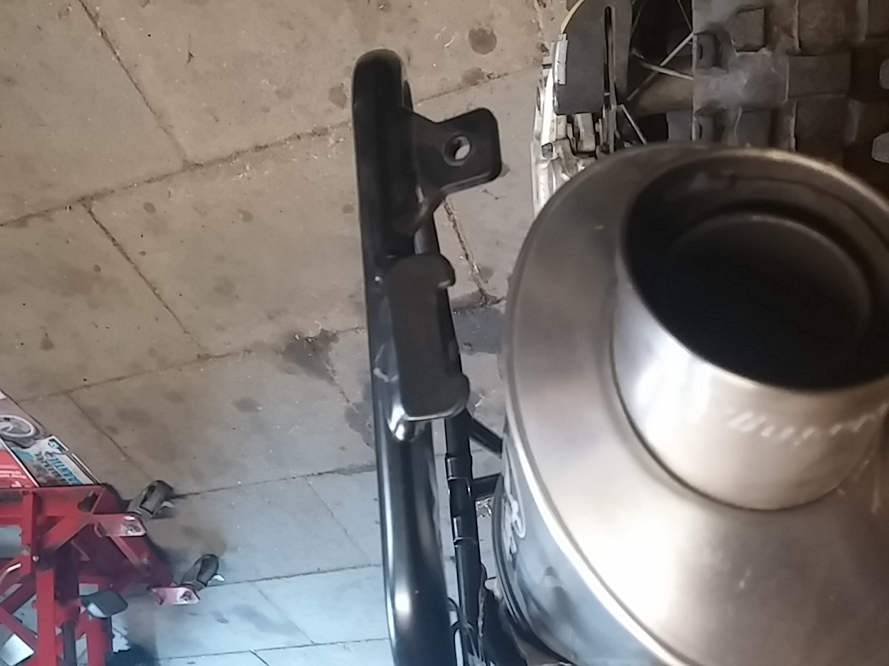

Bedoel je het zo , ik gebruik de kunststof koffers
https://lh3.googleusercontent.com/-8SUsf5SlZ78/U0Lk9wuhToI/AAAAAAAAK0s/5ScFDASR6-k/s640/Afbeelding%2520069.jpg?gl=BE
Ik heb bij mij 3 cm en 2 mm gemeten
https://lh3.googleusercontent.com/-eePMiDS4tRI/U0Lk9xw1duI/AAAAAAAAK0w/AZNRbC-lfhI/s640/Afbeelding%2520071.jpg?gl=BE

Hee Bompa, dat punt inderdaad! Als je de koffers ophang, met hoe weinig ruimte kan je dan toe? Als ik een track op een cm van de uitlaat hang, kan ik die koffer dan nog inhaken? Ik verlas het rack, die past standaard niet op mijn moto. Wil hem zo smal mogelijk houden zie je!

Ik heb er juist de koffer er is aangehangen en een stukje karton tussen geknipt,anders is het moeilijk te meten,en de koffer komt ook op 3cm en 2mm
Op 1 cm is voor de koffer volgens mij geen probleem , maar bij het vasthaken komt het klepje voor op de foto 1cm vooruit en dan trek je het dicht en zit de koffer vast ,dan zit het klepje nog zo een 2 a 3mm verder dan het u ijzertje aan de houder als het vastgeklikt is

Top, bedankt voor het meten!! Ik ga de slijptol loslaten en de boel inkorten tot 1cm speling.
