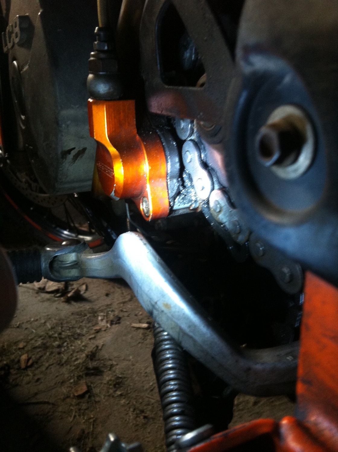

Vanmiddag even bij me motor checken lag er wat olie, nu komt het uit de koppelingscylinder, gewoon stukje afgebroken/ weg geslagen. Iemand enig idee wat hier gebeurd is? Ketting loopt er gewoon vrij van.

Steentje ingesprongen en mee rondje gemaakt , denk ik .

dacht ik ook aan, maar lijkt me niet dat het zo'n resultaat mag op leveren dan. Het vervangen is het probleem niet, ben ook opzoek naar de oorzaak zodat het voorkomen kan worden.

Het orginele beschermkapje er op zetten , dan is het tandwiel geheel afgedekt en is de kans kleiner dat er opspattend vuil in terecht komt . ( of zat dat erop ? )

nee zat geen beschermkapje op. dus eens even kijken.
nu is dat gedeelte wat stuk is van plastic, ik zag dat oberon een aluminium heeft. waar kan ik deze kopen?

Mp tweewielerservice veghel .( nee heb geen aandelen )

Die van oberon er tussen gezet n koppelingscylinder kon ook gelijk vervangen worden :( busje daarvan was ook door geslepen/ stuk waar je pushrod in valt. Waarschijnlijk zand langs geschuurd en zo het " kwalitatief " goede oem plastic spacer weg gevreten. Post straks nog wel ff foto's van beide stukke onderdelen

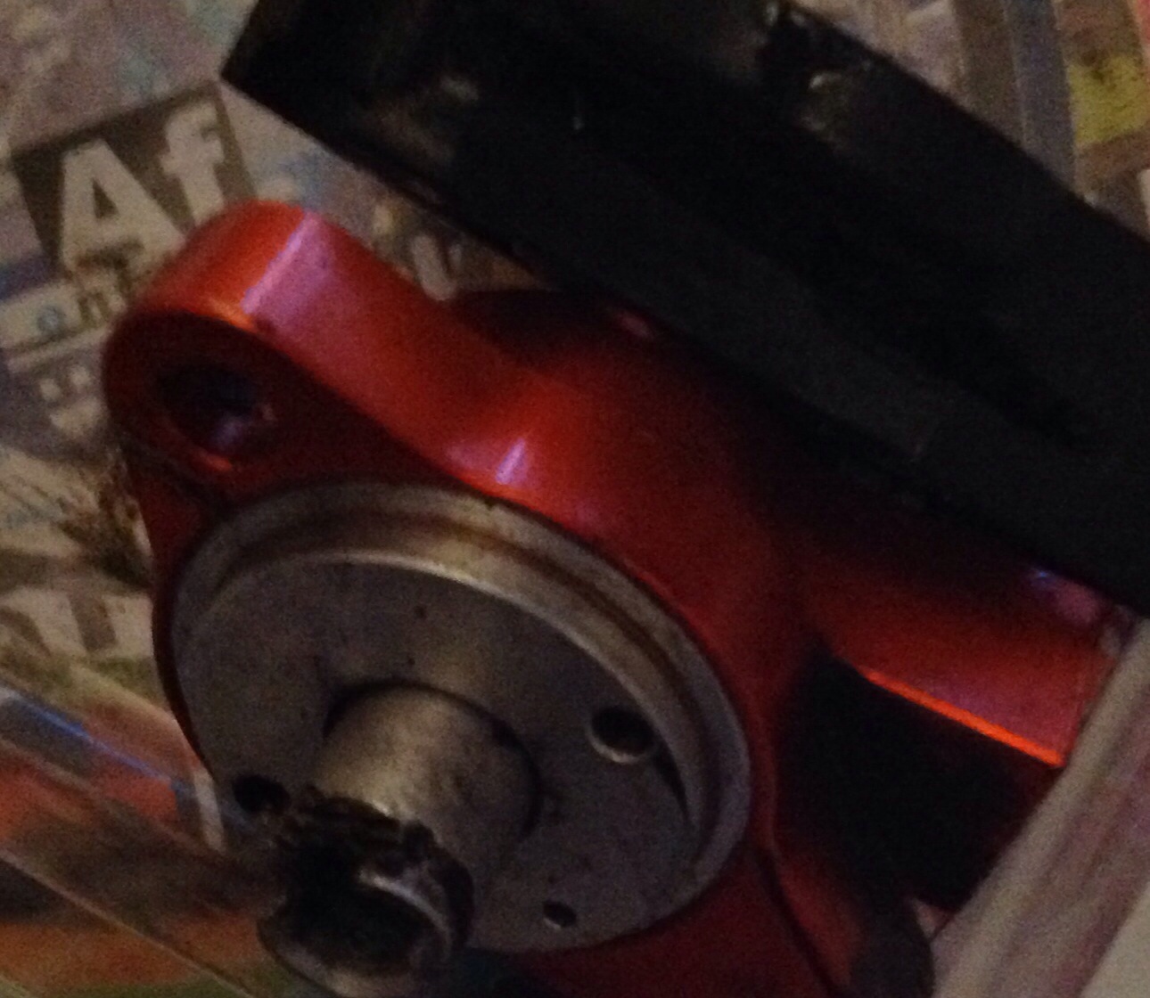

Nog even een Foto'tje van de schade. Koppelings cylinder ook stuk van binnen. Waarschijnlijk opgehoopt vuil wat door de oem spacer is gesneden . Nu de alu van oberon er tussen dus hoop geen problemen meerl
