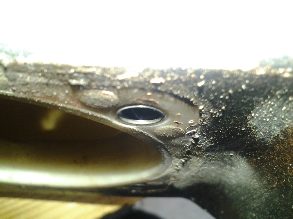

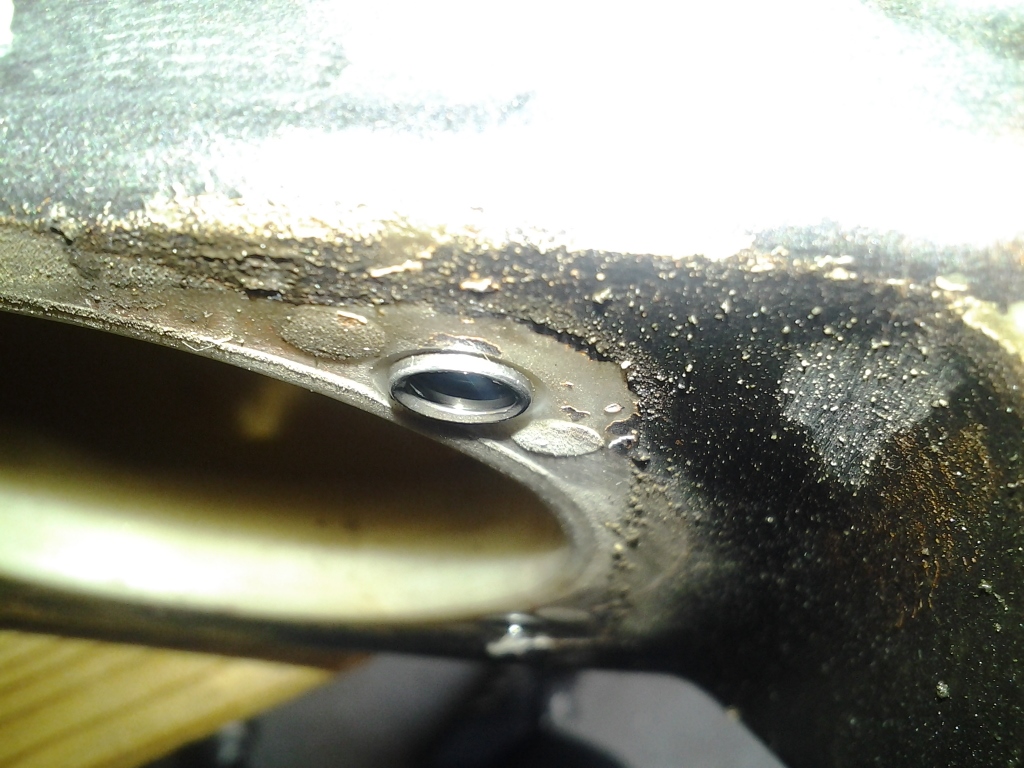

Plaatjes van inserts als je ze wel/niet te hard aandraait...
Je kunt ook het kraantje dichtdraaien onderaan, tank loskoppelen en vanuit kraantje in jerrycan oid overgieten... ook een optie als je timing niet helemaal perfect is.
Haal de tank sowieso maar eraf.. stuk makkelijker lijkt me.
Oh, en wat ik zei over die O-ring, dat neem ik terug. Ik heb juist een hele tijd gereden zonder die ándere ring die er nog zit, en die altijd net niet past als je de pomp terug plaatst (doe voorzichtig/rustig aan met deze dus)
Succes
