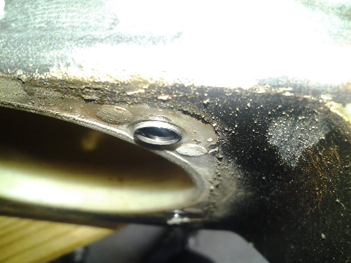

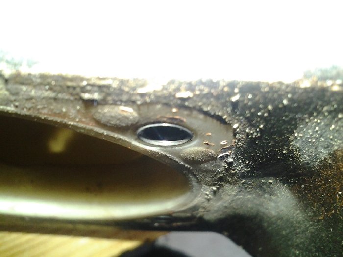

Zoals Steven al zegt, als je te stevig aandraait, sloop je die inserts... waar ik het gezien heb, kun je wel raden, maar draai je TE hard aan, dan trek je die dingen er lichtjes uit.
Dus loshalen en eens kijken naar die O-ring en of die inserts wel diep genoeg zitten. Bij het laatste kan terugtikken (tijdelijk) soelaas bieden.. en ik ga niet vertellen hoe ik dat weet.

Plaatjes van inserts als je ze wel/niet te hard aandraait...
Je kunt ook het kraantje dichtdraaien onderaan, tank loskoppelen en vanuit kraantje in jerrycan oid overgieten... ook een optie als je timing niet helemaal perfect is.
Haal de tank sowieso maar eraf.. stuk makkelijker lijkt me.
Oh, en wat ik zei over die O-ring, dat neem ik terug. Ik heb juist een hele tijd gereden zonder die ándere ring die er nog zit, en die altijd net niet past als je de pomp terug plaatst (doe voorzichtig/rustig aan met deze dus)
Succes
