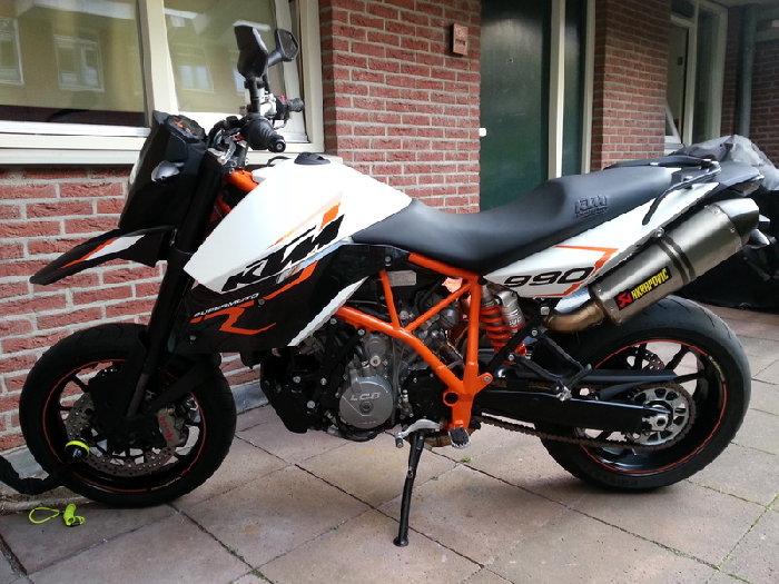

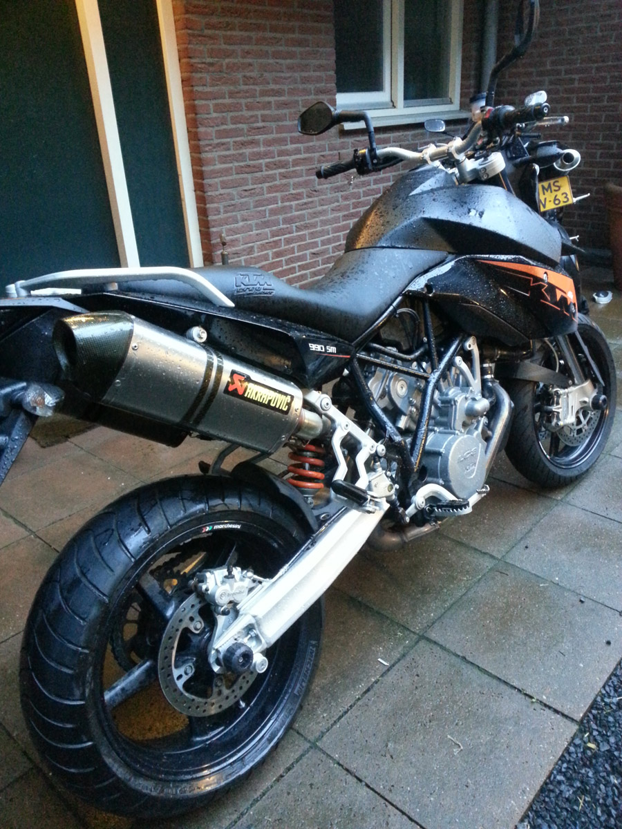

even een fotootje omdat we zo trots zijn smiley2
