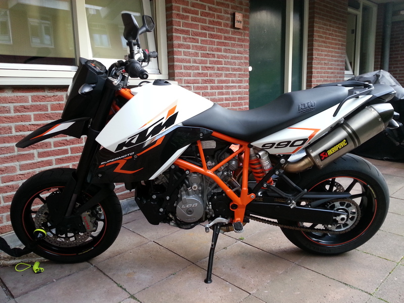

bedankt voor de tips heren.
ik begrijp dat niet iedereen gek op de ploffen is, ik vind het zelf karakteristiek en wel passen bij een ruige ktm.
Dat het niet helemaal jofel is voor je motor geloof ik best, maar het is een gebruiksproduct, het zij zo.
Ik moet een dezer dagen langs brouwer voor de grote beurt van de 990 SM, dan neem ik de SMR ook mee, misschien kunnen zij e.e.a. aanpassen aan instellingen. Ik vind 50 euro voor een kabel een beetje zonde als ik alleen de SAS wil uitzetten (niet zeker wetend dat het daadwerkelijk helpt).
Wel bedankt voor het meedenken en als ik resultaat heb behaald zal ik het laten weten..
even een fotootje omdat we zo trots zijn
