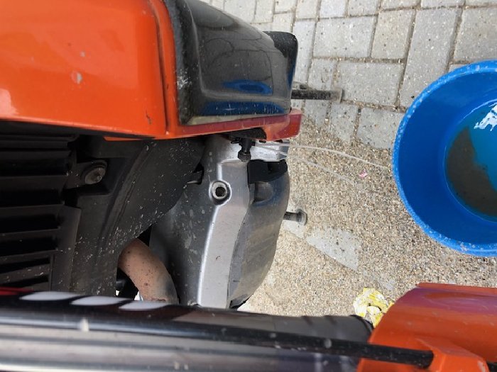

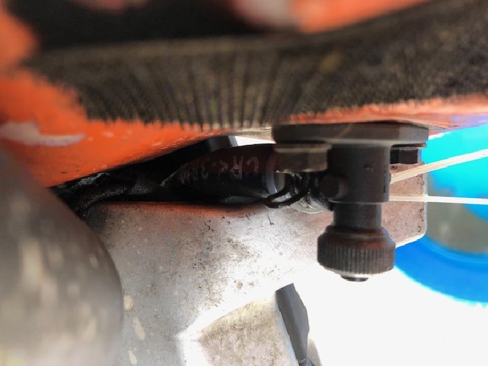

Dag mede KTM-rijders,
Eergisteren zag ik dat er vanuit mijn motor benzine op de grond druppelde. Na wat een korte zoekslag zag ik dat er een heel klein gaatje in de (benzine)slang zit. Al geprobeerd om het tijdelijk met tiewraps dicht te maken maar dat lukt niet. Als ik de benzinekraan dichtdraai blijf het wel gewoon door druppelen.
Ik ben een vrij onervaren sleutelaar, maar heb wel de intentie om het te leren en het leek me daarom goed om het eerst zelf eens te proberen ipv hem direct wegbrengen. Mijn vraag is dan ook, is het te doen om zelf deze slang te vervangen en welke stappen moet ik dan doorlopen? Op welke manier sluit ik bijvoorbeeld de benzinetoevoer af?
Hoor graag of iemand me advies kan geven!! book2
Foto's, ter hoogte van de tiewraps zit een klein gaatje:

benzine slang vervangen.
Dat is een mooi beginnersklusje denk ik. Het bewuste slangetje verbind de rechter tank met de linker tank waar de benzine pomp in zit. aan beide tanks zit een kraantje.
Draai ze allebij dicht !
Draai de keienvanger aan de voorkant los en dan kan je ongeveer de slang wel volgen.
klemmetjes los slangetje los en neem het mee naar de automaterialen zaak voor een nieuwe.
succes.

Best wat gefrunnik om die slang erop te krijgen, ik draai de benzine tank altijd los (3 bouten per tank - hoeven er niet uit maar dan kan je de tank wat bewegen)

Het was inderdaad wat gefrunnik om de nieuwe slang er weer op te krijgen, maar het is gelukt. Verder dan dit kreeg ik de slang er trouwens niet op geduwd, maar volgens mij zit hij zo wel goed bevestigd (?)
 Bestandsgrootte:  87 KB
 Weergegeven:  414 keer
KTM 950 Adventure '04
Berichten: 1683
BerichtGeplaatst: Vr, 19 Jun. 2020, 22:24    Onderwerp: Reageer met quote
Het mag wel wat verder eigenlijk, tot tegen het kraantje. Misschien als je het wat invet?
BerichtGeplaatst: Za, 20 Jun. 2020, 8:49    Onderwerp: Reageer met quote
lijkt afdoende, maar inderdaad iets verder zie ik altijd liever,
met een gekromde punttang 2 cm voor het einde de slang
stevig beetpakken, en dan krachtig richting kraan duwen
nog een keer?
wel intussen de veerklem met een andere tang ontlasten,
of is het een schroefklemmetje/(kan niet goed zien)
