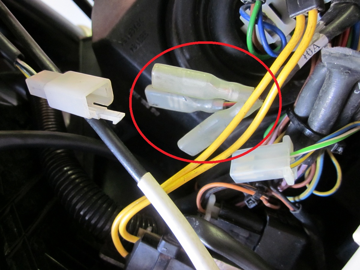

Vraagje over de manual: er staat op pag. 65 "... The respective connectors for this (= ACC1 en 2) equipment are provided under the headlight cover."
Wat zijn hier 'connectors' en moet ik daar wat mee... huh2 confused

http://forum.lc8.nl/download.php?id=3468
Ik vermoed dat ze bij de Adv exact hetzelfde zijn. Je "moet" daar niks mee maar ja kan ze gebruiken als je bijkomende accessoires wilt gebruiken die voeding nodig hebben zoals bv een GPS.
