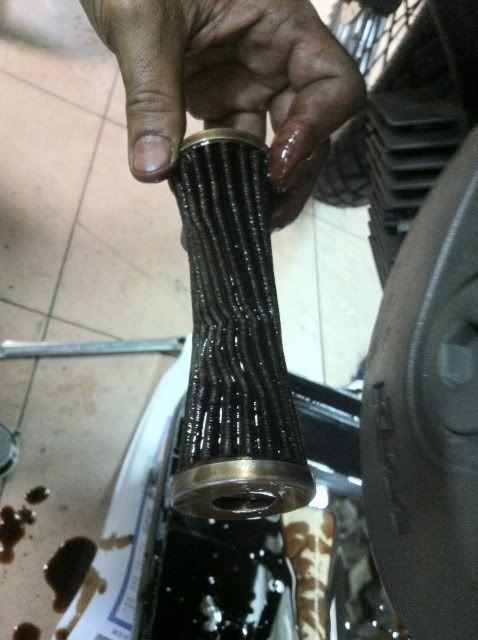

Simpelste is om "in the field" zonder KTM monteur eerst te beginnen met -zoals reeds gezegd- de oliefilter na te kijken. Een andere indicatie van water in de olie is de mayonaise aan de binnenkant van koppelingsdeksel.
Voorbeeld van een goede oliefilter:
Voorbeelden van internet van oliefilters die al beginnen te golven door water in de olie:
Voorbeelden van ingeklapte filters (een stadium verder dus):

Bedankt iedereen voor jullie tips!!. Het probleem was inderdaad filter wat compleet dichtgeslagen was door water lek. Ik kon in Rusland een oliefilter vinden en zo kon ik thuis komen. Onderweg ging ik naar Mattighofen (KTM fabriek). Daar vonden ze bijzonder wat ik met de motor gedaan had (vanaf de grens Kirgizië/China naar Nederland gereden via Kirgizië, Oezbekistan, Kazachstan, Rusland, Oekraïne, Roemenië, Hongarije, Oostenrijk, Duitsland, Nederland). Ik kreeg een rondleiding van ruim een uur in de fabriek. Ze vertelden me dat begin volgend jaar de nieuwe adventure bij alle dealers komt (1190cc, 150 pk, 230 kg met benzine). De 990 zal niet meer gefabriceerd worden.
