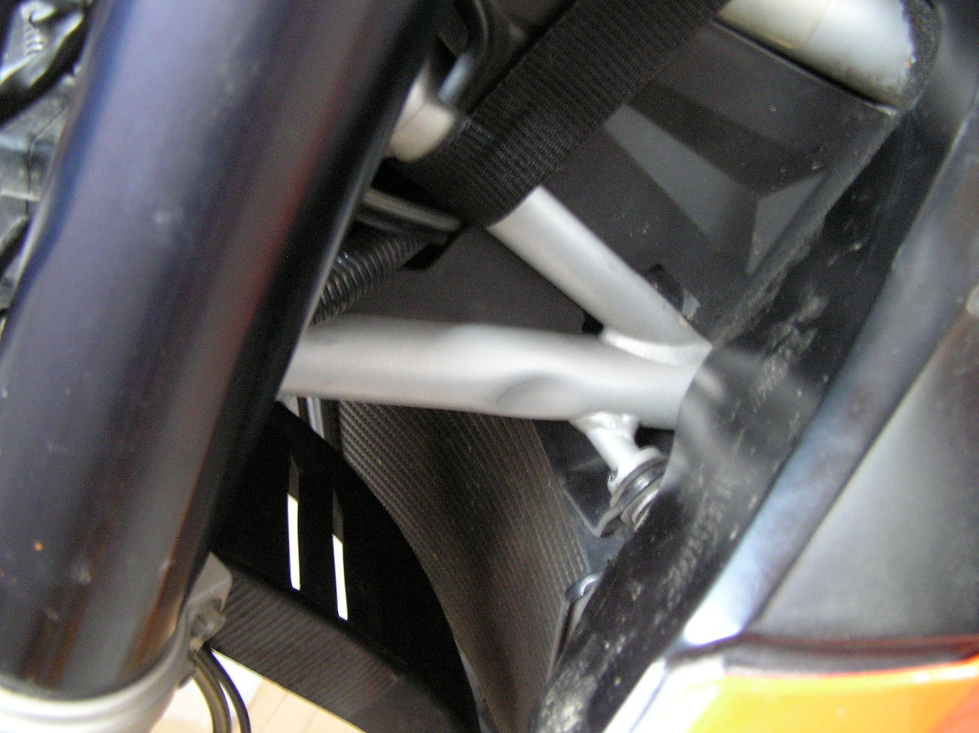

Kan iemand mij de afmetingen bezorgen van het aan het frame gelaste blokje dat dient om de stuuruitslag te beperken ? Deze is er bij de crash afgevlogen en ik ga er een nieuw aanlassen.
Zie foto met het resultaat zonder dat blokje thumbsdown

ik herken op uw foto niet zo veel?
Bij m'n smt is dat aan beide kanten een bout die tegen een blokje aankomt op die dikke buis die naar de kroonplaat gaat (sorry voor de beschrijving?)
ik heb vlug wat foto's genomen:
de bout:
die tegen dit zwart blokje komt :
hoogte van het blokje
lengte bout :

Perfect met de fotos erbij thumbsup nu weet ik hoe het blokje eruit moet zien. Het is dat blokje inderdaad waar de bouten tegenkomen dat bij mij gaan vliegen is.
Ik kan nu aan de slag met een kartonnetje om een mal te maken.
een foto zegt meer dan duizend woorden cheesy
