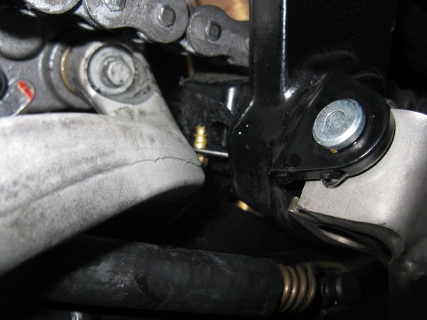

Ik herken dit. Bij mij stond het schakelpedaal net te laag. Het eerste stuk van de schakelweg gaatgoed, maar dan raakt het pedaal het kettingbeschermingsrubber die de achterbrug beschermt.
Heb mijn pedaaltje een slag hoger gezet, en dat maakt heel veel uit.

Te laag probleem is makkelijk op te lossen, gewoon een schuine kant aan de kuntstof geleider maken.

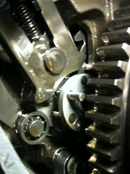

Schakelster: aan de as waarop je schakelpedaal zit, zit aan de andere zijde een armpje.
Dit armpje zet zodra je met je voet tegen het pedaaltje drukt, druk op de schakelster.
Waardoor deze verdraaid en meteen de schakelwals mee neemt en je een andere versnelling krijgt.
Mocht nu zijn dat een van die pinnetjes los laat, dan kan er geen goede druk meer uit geoefend worden op de schakelster en gaat dus het veranderen van de versnelling lasttig of totaal niet meer. (hoop dat ik het zo makkelijk uitgelegd heb)

Heb de schakelpook bekeken en hij raakt inderdaad de kettingbeschermer. Of dit het probleem is, zal een testrit moeten uitwijzen. Enerzijds hoop ik van wel, maar ik denk het niet. Zoals de schakelpook nu staat rijd ik al meer dan 10000km en het probleem is enkel bij terugschakelen van 5 naar 4.

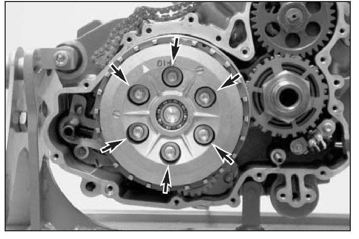

Moet er veel gedemonteerd worden om bij die schakelster te kunnen? In het wph staat heel weinig info hierover.
Zie foto.
Schakel arm zie je links langs de koppeling al zitten

Probleem opgelost!
Het was de schakelarm die de kunststof geleider raakte. Juist een testrit gedaan en het probleem was verdwenen.
